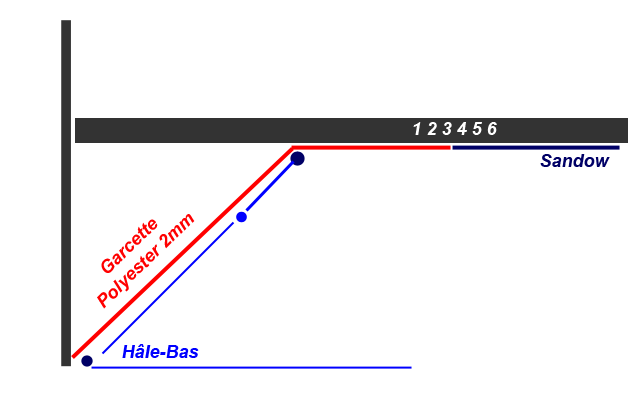

@Cedric : Pour le réglage de HB, depuis le cinquo, j'utilise une méthode infaillible.
Tu attaches une garcette polyester de 2mm au pieds de mat, qui passe dans une des poulies renvoi de bôme, et tu la tends avec un sandows le long de la bôme.
Le noeud garcette/sandow te sert de repère, devant une règle graduée autocollante que tu colles sur ta bôme.
Tu as donc directement la distance bôme/pied de mat, et donc la tension que tu mets sur ta chute.
Un petit schema ;)
