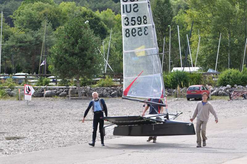

13 years 11 months ago #140848 by Henri
Les miens ne se démontent pas. Ils voyagent tout monter sur une remorque plateau. Plus qu'à mettre voile et mat, accrocher la bôme et c'est parti sur l'eau.
Après si tu as des porteurs c'est mieux mais plus cher. Quoi que?
