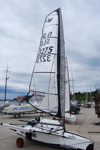

13 years 3 months ago #149227 by enfant terrible
ça y est! un nouveau foling moth à la Ganguise. C'est le BR X8 n° 3275. Ou pour etre plus precis un demi-moth (j'attends le reste des pièces par "colis-Cadre" à la fin de cette semaine).
premier vol pas avant les 3 prochaines semaines (c'est les vacances).
première impression: qu'il est délicat ce bateau! il était super propre quasi neuf, et je l'ai déjà abimé en le ramenant sur le toit de la voiture sur 1000 bornes. Meme les impacts avec les insectes sur l'autoroute laissent des enfoncements!!
a+
ET

après avoir perdu mon dimanche a essayer de remonter et gréer le moth (sans succes) je viens de découvrir qu'il y a le rigging guide (avec photos et tout) en ligne et que j'ai tout à l'envers (cunningham à la place du vang et vice versa etc...). Meme le circuit de l'écoute de GV (pourtant suggeré par Alain ;D ) est tout à refaire.
Bon, donc cela m'apprendra à lire avant. Par contre, un truc qui n'est pas expliqué et pour lequel je suis très preneur d'astuce est: comment infiler le mat dans la voile et ses nombreux cambers? Car y passer une heure et demi à chaque fois que je vais sortir, cela n'est pas une option.
J'ai tout essayé: mat entier / mat separé en deux, infiler les cambers pendandt que j'enfile le mat ou après, rien ne marche (bien).
PS: très très usine à gaz ce bateau. Il aurait pas fait du 505 ce monsieur mc dougall avant? pourvu que ça vole....

13 years 2 months ago #149518 by pj47000
Pour les cambers ce n'est pas comme en planche, le mat dans le fourreau sans les cams, un peu de tension à l'écoute, et ensuite on met les cambers sur le mat en appuyant avec la main sur la latte correspondante ?
13 years 2 months ago #149519 by Sco
Salut Simone,
Je vois que tu commences à t'éclater avec ton moth ;D
Pour le mat tu assembles le mat puis tu met du scoth pour fixer entre elles les deux parties, ensuite tu enfiles le mat dans la voile en prenant le soin de présenter le mat par l'arrière dans la voile sans passer dans les cambers sauf les deux derniers du haut de la voile, tu mets en place les cambers en ayant du mou dans la voile pour pouvoir mieux les installer une fois fait tu tires les cambers vers le bas pour que la voile prenne sa place une fois fait tu fait un mouvement de rotation du mat pour faire apparaitre les deux points de fixation des haubans.
Tu fixes ensuite les haubans sur le mat a cheval sur le moth en du mou pour l'étai il te reste plus qu'à le poser sur le point d'appui du pied de mat d'une main tu tiens le mat en place et de ton autre main tu récupères le bout de l'étai puis mise en tension...

13 years 2 months ago #149549 by enfant terrible
Sco wrote: Salut Simone,
pas clair: "du mou dans la voile"? tu me montreras à la Ganguise.
Par contre, j'ai reussi en effet comme cela pour les cambers, mais pas pour le plus bas: celui la absolument impossible a mettre après avoir infilé le mat, meme en forçant bcp sur la voile
13 years 2 months ago #149564 by brieg29
Pour les 3 cambers du bas: il faut faire 1/4 de tour avec, les plier vers le haut, une fois dans l'axe du mat, ils font se tourner tout seul et se mettre en place. Ensuite tu reprends un peu de cuni pour pas qu'ils sautent.
Les deux cambers du haut sur les voiles de blade se mettent tout seul quand tu enfiles le mat dans le fourreau. Sinon, même principe que ceux du bas mais en les tournants vers le bas.
Faut pas hésiter à forcer un peu, les lattes sont très souples ;D ;D ;D
