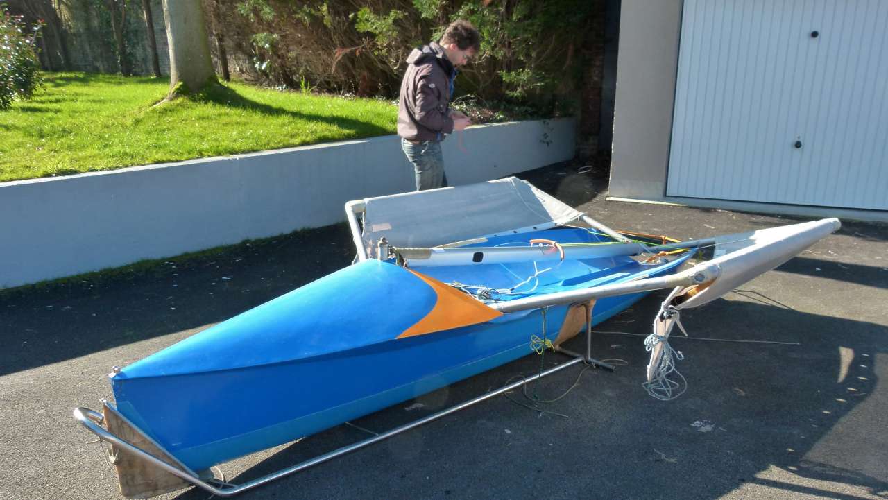

12 years 8 months ago #154273 by timoth
Bonjour à tous
Je m'appelle Timothée, je suis propriétaire d'un moth lowrider depuis l'année dernière avec lequel je fais mes premières armes en skiff (sacré sensations tout de même !)
Je régate en IRC (A35) en Normandie, et je fais du dériveur pour le fun (laser, planche, kite et maintenant moth)
Je navigue sur Dieppe.
voilà pour les présentations.
J'avais quelques questions pour les spécialistes au sujet de mon bateau : j'ai pas mal bossé dessus depuis que je l'ai parce qu'il fatiguait mais est-ce que quelqu'un sait d'où il vient ?
quel type est-ce (magnum ??), et de quand date-t-il ?
Merci d'avance
PS : si quelqu'un a des voiles de lowrider pour mat alu (à ralingue) ça peut m'intéresser, parce que là c'est la misère...

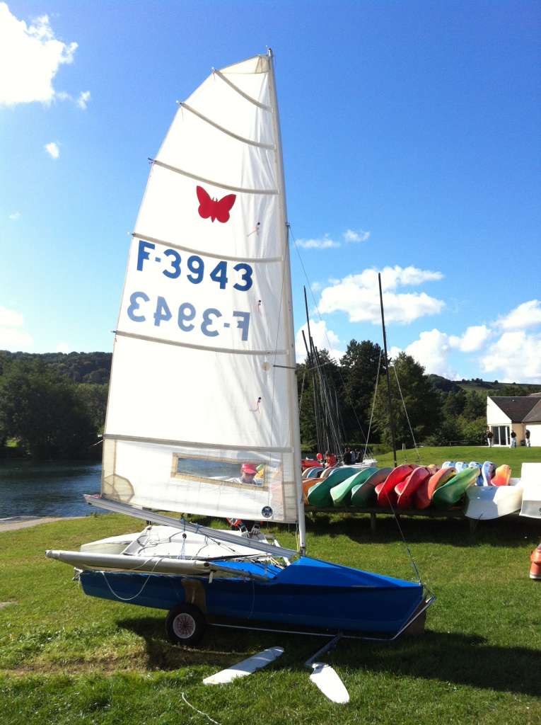

12 years 8 months ago #154281 by David Balkwill
Bonjour Timothée,
Ton bateau est un Magnum 8. J'ai ça sur mon tableur des numéros de voile.
3943 mag8 juin-89 Ben Fowler Simon Payne
Peut être que Simon pourrait te donner quelques informations de l'époque où il courrait dessus.
Peut tu me dire d'où vient la voile 3924 qui appartenait à mon ancien bateau Genesis, à peu prés un an avant le tien.
Merci
David
12 years 8 months ago #154283 by timoth
Merci de la réponse rapide !
Je ne sais pas d'où vient la voile, j'ai acheté le bateau d'occasion l'année dernière sans avoir d'historique de la part du propriétaire...
Vous n'auriez pas d'autres voiles datant de cette époque ou adaptable à mon bateau à tout hasard ?
