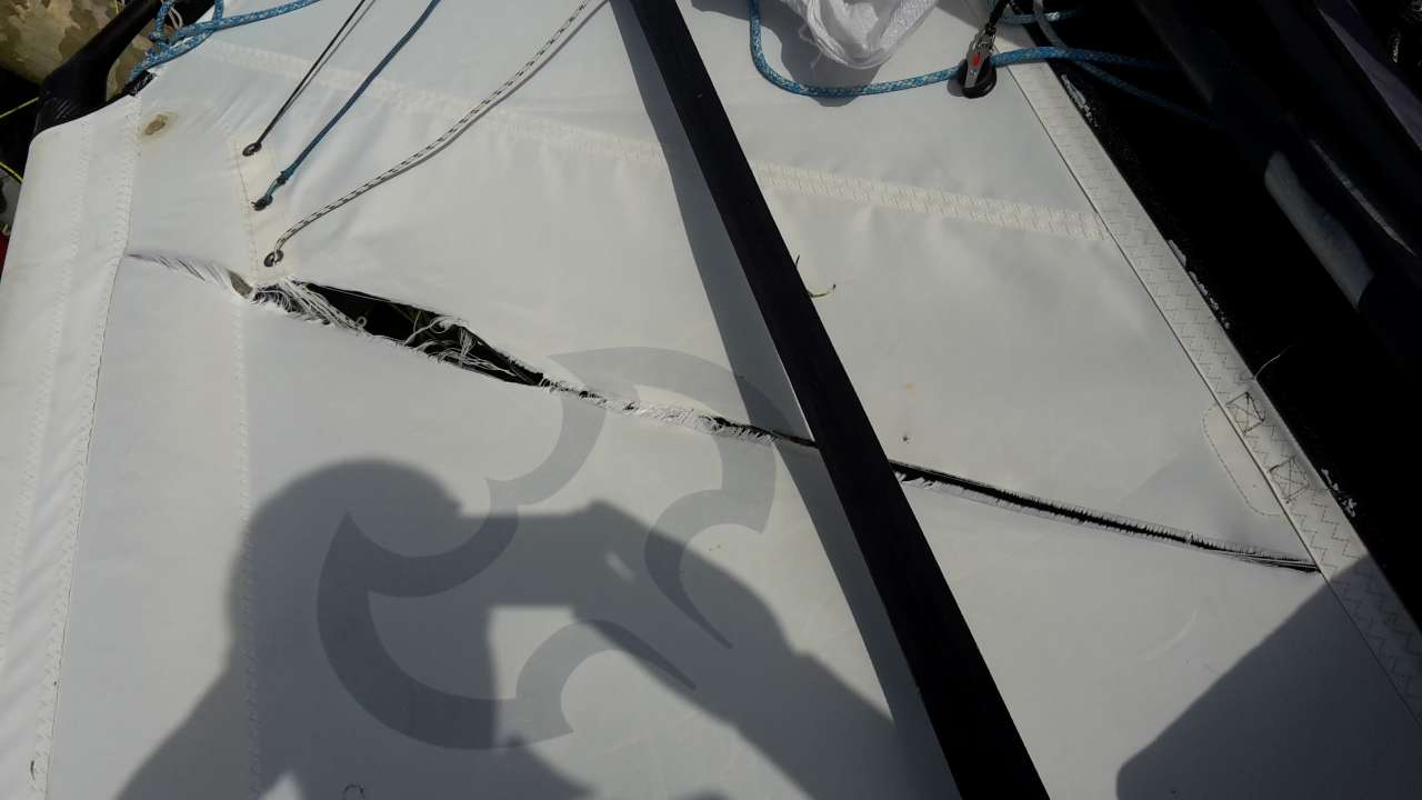

11 years 6 months ago - 11 years 6 months ago #166311 by antoinetolosane
Hier,
Petit sortie à la Ganguise dans un vent d'autant, bien que léger, un peu fort pour moi (11-21nds).
De plus j'ai testé le mat plus en arrière que les fois précédente, et c'était un peu trop .... => je prends mes repères.
En début de nav. au premier virement de bord... lorsque je suis passé de l'autre côté j'ai retrouvé le trampoline déchiré de part en part. :unsure:
Je n'ai pas compris la cause. (Est-ce que cela arrive souvent ? peut être le stick ????)
le tissu n'est pas neuf, mais ne semble pas "cuit"... :sick:
Bref j'ai un trampoline de rabe, je vais pouvoir l'utiliser le temps de je trouve une solution pérenne. :whistle:
je prévois
* soit d’acheter un jeux de trampoline d'occasion => faut -il prendre des Bladerider ou les Ka ? sont-ils plus solide ?
* soit faire faire une paire sur mesure => que faut-il prendre comme tissu ? dacron / voile d'ombrage / autre autant prendre le tissu le mieux adapté, le moins glissant…
Antoine Tolosane
Last edit: 11 years 6 months ago by antoinetolosane.
11 years 5 months ago #166312 by damienlh
Bonjour Antoine,
Les trampolines en dacron finnissent toujours par s'user. Le soleil étant leur pire ennemi, en général au bout de 3 ans, ils sont morts surtout si le bateau est stocker en extérieur.
Tu peux essayer de t'en fabriquer en allant chez ton voilier, tu peux prendre du dacron en 200g. Par contre pour l'avoir deja fait, ca prends du temps et différence de prix entre un trampo Ka et un trampo maison n'est pas si importante que ca. Sinon au vue du temps nécessaire pour les finitions
Regarde aussi du coté de Hyde, ils en font aussi.
Pour ce qui est du caractère glissant des trampo, regarde si tes bottillons ne sont pas user ;-)
The following user(s) said Thank You: antoinetolosane
11 years 5 months ago #166317 by enfant terrible
J'étais aussi de la partie. Belle journée (et tout cas mieux que devant un pc). C'est aussi la première fois que je dessale un bateau... par l'arrière ;-)
Je confirme par contre le coté glissant des trampolines BR. Et mes bottes ne sont pas aussi usés que ça. Le jour ou ils vont crever (les trampolines, pas les bottes) j'esserai idéalement d'en faire faire avec un tissu plus épais, moins derapant et avec des renforts neoprène autour des tubes carbone des ailes. Un systeme pour les enlever sans devoir demonter la moitié du bateau serait aussi super, mais la ça devient un peu compliqué.
