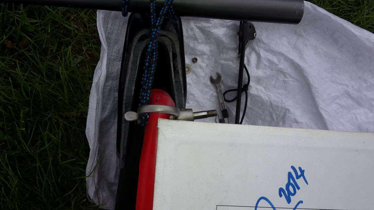

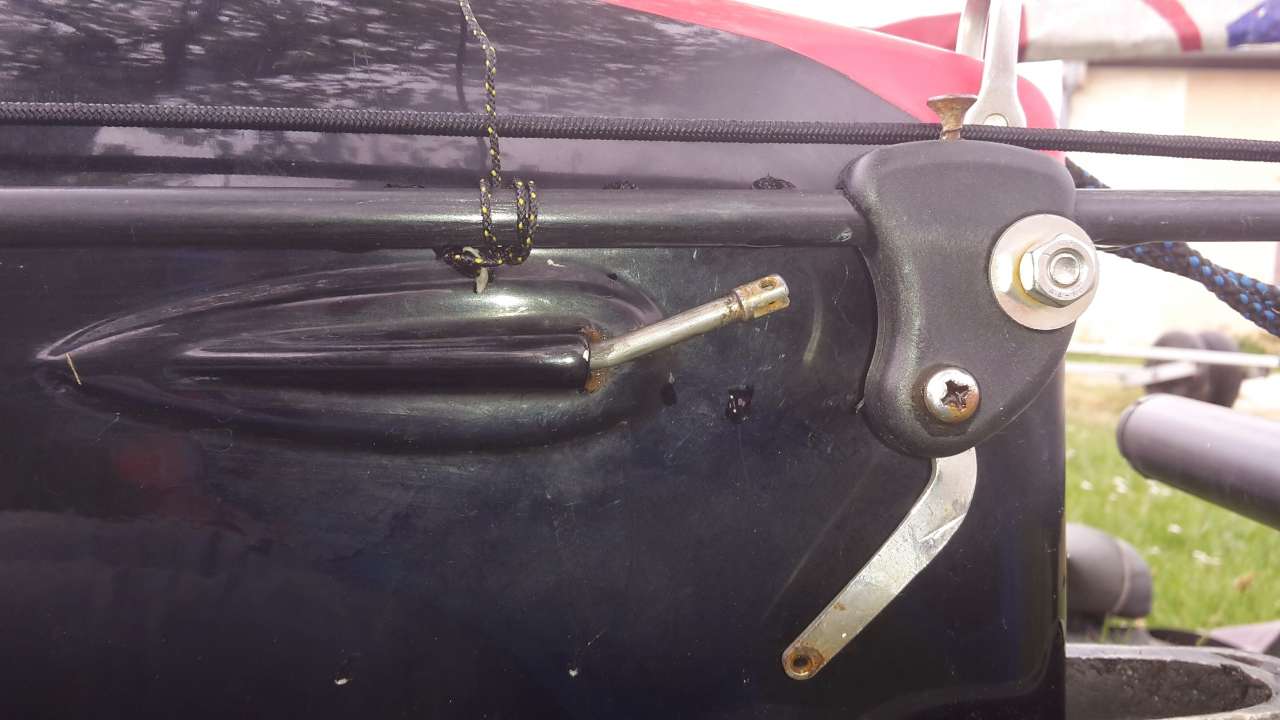

Voilà la photo de mon boat vu de dessus
Pourquoi les autres cela ne le fait pas alors qu'ils ont le même souci d'axe non perpendiculaire.
Le bateau a plusieurs années, cette mise à niveau aurait dû être réalisée bien plus tôt si c'était indispensable. (mais bon j'y songe a le faire...)
Antoine Tolosane
11 years 5 months ago #167402 by froggy
Je pense que tu fais fausse route, c'est normal que l'axe soit parallèle a la coque et pas perpendiculaire a l'axe de roulis, sinon la baguette ne pourrais pas descendre et viendrait en clash avec la coque.
C'est comme ça sur tout les bladerider.
Vérifie plutôt que tes valeurs d'entraxes se soit a +/-2mm du théorique et que ta baguette ne puisse pas aller plus en avant que la verticale
moth mach2 3704
crôôôaa
The following user(s) said Thank You: antoinetolosane

Je pense que si la tringlerie plie c'est que ton palpeur va trop en avant. Vérifie si ton débattement max n'est pas trop important.
J'imagine que tu as aussi vérifié qu'il n'y avait pas de fissure au niveau du guide en sortie de coque.
Change la pièce de pliée par une neuve, proust sailing doit en avoir en stock je crois et vérifie que tout coulisse bien, qu'il n'y ai pas de frottement inutile.
Pour info, c'est normal que l'axe de rotation ne soit pas dans l'axe du bateau, sur tout les blade c'est comme ca.
Bon courage
Damien

11 years 5 months ago #167431 by antoinetolosane
damienlh wrote: Salut Antoine,
Bon courage
Damien
Merci Damien,
il faut que je vérifie qu'il n'y a pas de fissure au niveau du guide en sortie de coque, mais à priori c'est bon..
J'ai réalisé les vérifications et j'ai changé pour une pièce neuve. On verra bien pour la prochaine sortie :)
Antoine Tolosane
