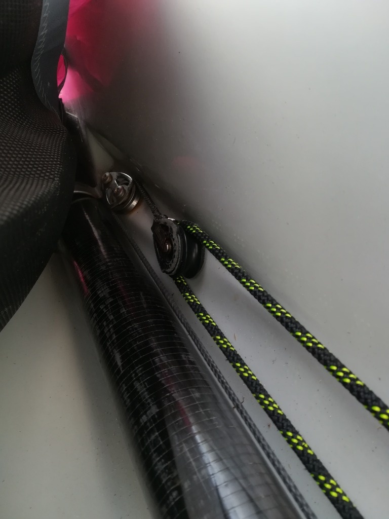

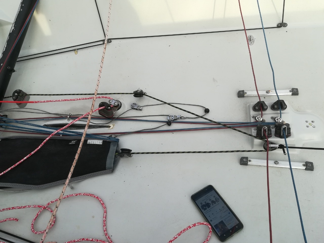

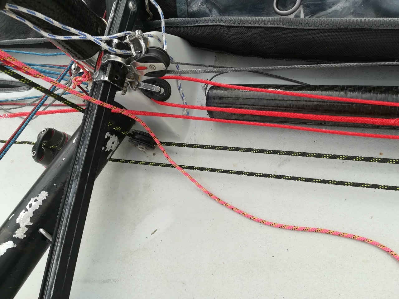

6 years 9 months ago - 6 years 9 months ago #192025 by thierrylll
Besoin d'aide. Je viens de gréer mon 800. Aucune difficulté particulière. Envoie du spi sans problème, même si je ne sais pas vraiment par où faire passer la drisse derrière ( avec le ravalé mou, passer d'un seul côté, au dessus du hb et Cunningham....).
Par contre à affaler c'est super dur surtout les deux derniers mètres, mais force dès le départ . Quand je dis dur, en comparaison, ranger le spi du 49er est d'une facilité déconcertante.
Je mets en photos les cheminements de la drisse. Sur la photo du pont arrière, le spi est hissé et légèrement gonflé, donc peu de Rabe. La longueur influe t elle ?

6 years 9 months ago #192028 by Clément
A part de passer par dessus le HB et Cuni, ça me semble bon. Sur notre bateau la drisse est plus longue je pense, mais je ne pense pas que ça soit la cause de ton problème.
Aucun problème avec la poulie en haut du mat, ou ragage en bas?

6 years 9 months ago #192030 by LarDon
Plusieurs points:
* Fonctionnement des poulies: c'est bien entendu le premier truc à tester.
* On ne peut pas dire si la drisse est trop courte, ça dépend comment est le tangon et la drisse quand tu shootes la cargue. En ce qui me concerne, spi affalé, la drisse va jusqu'à l'arrière, avec un élastique que repart jusqu'à tout à l'avant. Ça reste quand même donc la cause la plus probable.
* Le coulissement du tangon: pas hésiter à lubrifier le tangon et la bouche de la coque au mc lube. Aussi regarder si le tangon a de la latitude de mouvement sur la bague en métal durant toute sa course.
*Du point de drisse jusque la poulie de pont, ça doit être droit, il faut rajouter des petites estropes à chaque barre de flèche, derrière ces dernières.
*De manière générale, je ne suis pas étonné de savoir que l'avaleur à terre est plus dur que sur le forty, car le spi arrive forcément moins bien puisque l’arceau est moins large et moins shapé. Après sur l'eau c'est différent, normalement c'est plus facile.
*C'est un peu hors sujet mais en ce qui me concerne, je désaxe la poulie à l'arrière du cockpit sur le coté, et je passe comme sur la photo sous les bouts de réglages. Je n'hésites pas à mettre un élastique assez looze, l'idée est d'avoir pas trop de tension et d'avoir de la longueur pour permettre au bout de se remettre dans son droit fil avant de faire un noeud. Sans tension dans la drisse retour, il n'y a pas de raison que ce soit rude à affaler.
