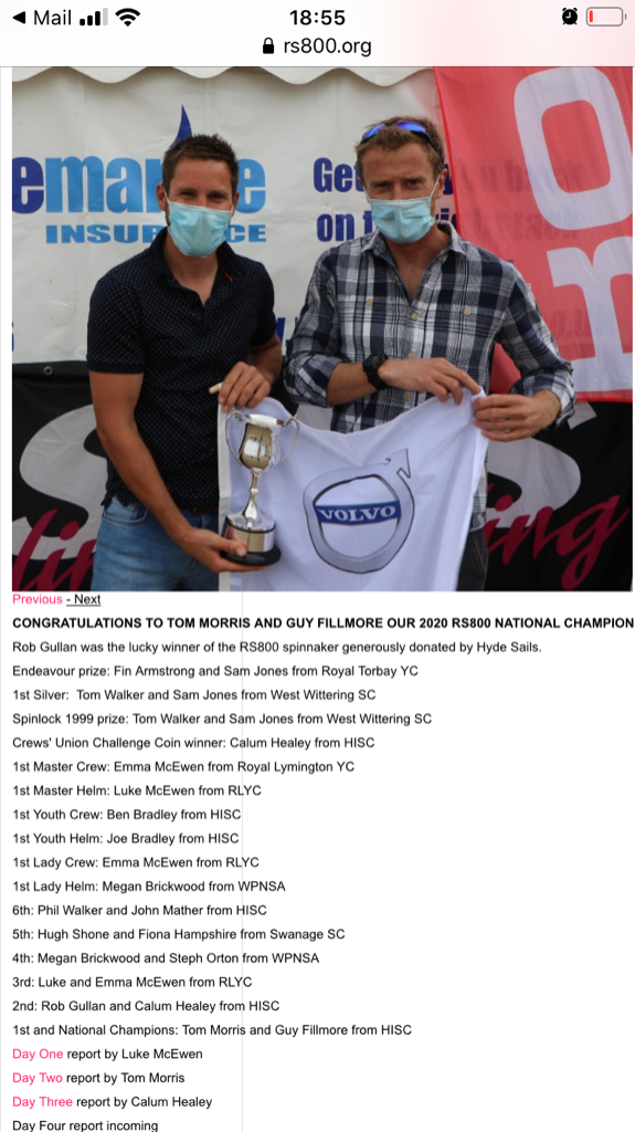

5 years 10 months ago #194650 by Alexandre 38
Le National UK RS 800 vient de se terminer à Weymouth , bravo aux nouveaux champions !
The following user(s) said Thank You: LarDon, Rssaintjean, Clément
5 years 10 months ago #194651 by Thierry
Alexandre 38 wrote: Le National UK RS 800 vient de se terminer à Weymouth , bravo aux nouveaux champions !
Impressionnante liste de concurrents primés! Un championnat bien doté!
