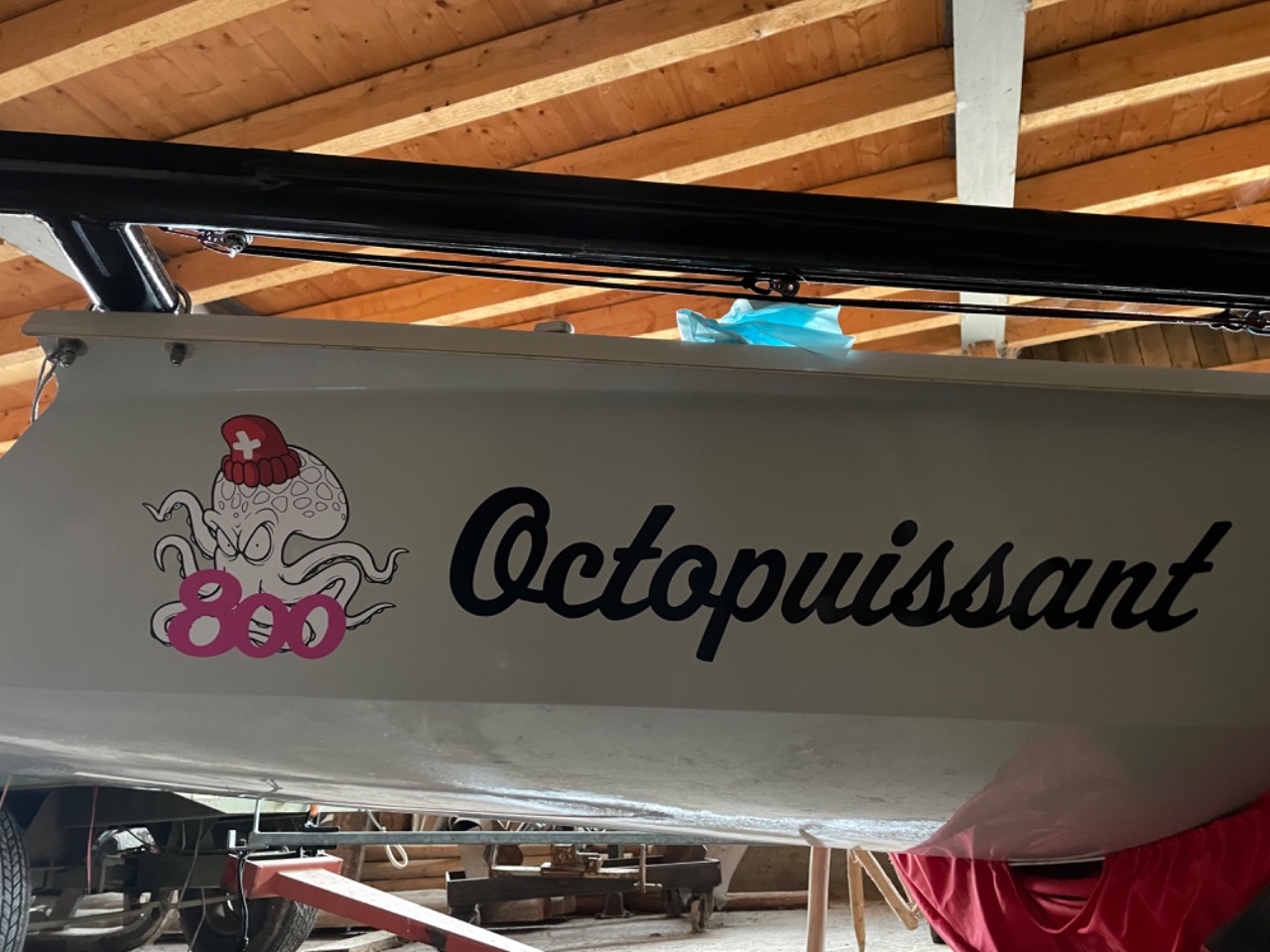

3 years 7 months ago #200267 by Swissb14
Le nouveau venu dans ma flottille est baptisé reste plus qu’à naviguer
BSP Vallée de joux
RS800 SUI1169
MPS SUI234
The following user(s) said Thank You: Cédric F, lolo, PS85, Alexandre 38
