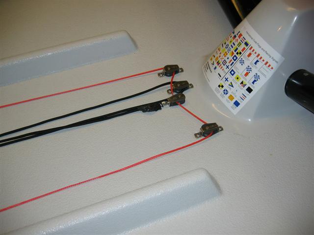

20 years 7 months ago #42377 by Julien A.
Je me permet de reposter la dernière en un peu plus grand.

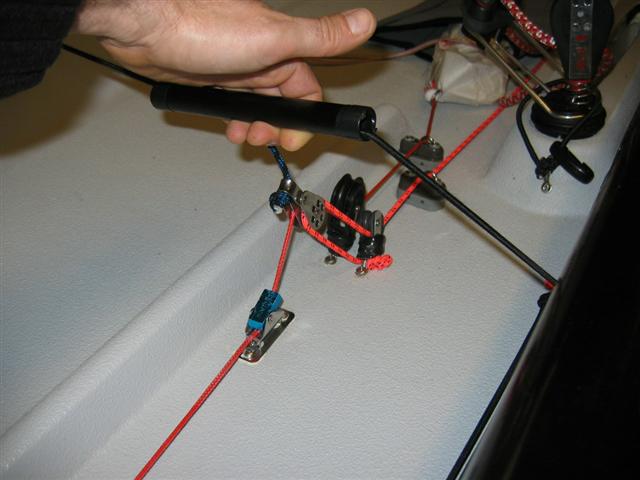

20 years 7 months ago #42380 by guytoon
Et quelque part vous êtes sur que ce ne serait pas plus simple sans pompe à spi ??? :P
Quand on regarde la vidéo de la Holt Tide Ride, les MPS affalent plus vite que les RS700 !
Cela serait-il hors jauge de virer tout ce bourrier ? On dirait un i14 !
20 years 7 months ago #42381 by administrator
c'est effectivement hors jauge. Les anglais ont eu une grande discution à ce propos, il n'en reste pas moins que sur la vidéo il n'y a pas beaucoup de vent et scincèrement, je demande à voir la même manoeuvre (barre libre pendant les manoeuvres de spi....pour se servir des 2 mains) avec 25 nds
;) :P

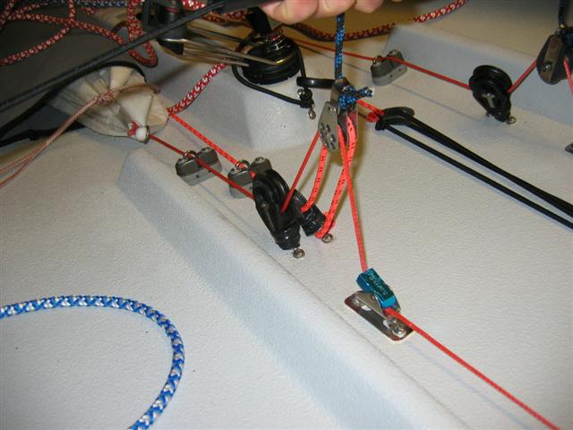

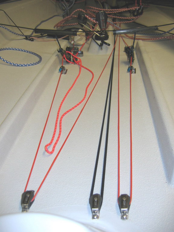

20 years 7 months ago #42382 by François M.
Pas la peine d'attendre 25 noeuds, 20 devraient suffire, ou même juste un peu de mer.   :D
Par contre, le bout de tension du rattrape mou, commence à devenir long  :( il y a de quoi s'emmêler les crayons, faire des noeuds et des croche pieds.  :-\
Et puis, ça doit être nettement moins sexy un spi qui ne ressemble plus à un soutien-gorge.  ::)
20 years 7 months ago #42383 by administrator
c'est la seule question a vérifier sur l'eau ;)
mais à terre, ça marche nickel-chrome

20 years 7 months ago #42391 by Cédric F
Pas bête ton système : seule question, est-ce autorisé ?
Sinon tu as changé les écoutes ? C'est quoi comme style de bout ?
je ne vois pas de contre-indication dans les règles de classe mais on peux demander aux glawich, sinon les écoutes sont en dynalight (dynéma hydrophobe et super léger).
20 years 6 months ago #42489 by administrator
vu les essais de ce WE, je peux vous dire que ça fait même pas de noueds et que ça marche super.

20 years 6 months ago #42551 by Cédric F
Malheureusement, c'est ce que je craignais, cette modification n'est pas autorisée par les règles de la classe 7OO. Ian en a parlé avec le responsable du réglement et cela n'est pas autorisé pour le moment. Voici la réponse de Ian :
I like Gilles' modification which looks very clever, but having asked the
rules man, his opinion is that strictly speaking this contravenes the rules.
You are allowed to replace a fitting with another which fulfils the same
role, but the replacement of a single with a double block is a change.
The changes we made in the spinnaker system article were only allowed as LDC
are now supplying boats to this specification.
Maintenant Gilles on ne te dénoncera pas si tu navigues comme ça !
20 years 6 months ago #42586 by François M.
Ben, eux aussi acceptent d'ajouter une poulie supplémentaire sur l'élastique, non? ???
