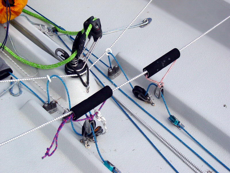

20 years 5 months ago #44137 by Cédric F
Pour vos poignées de pompe à spi, de quel diamètre sont les tubes que vous utilisez et de quel diamètre est le sandow qui traverse le bateau ?
20 years 5 months ago #44139 by Julien A.
Je me suis bien laché sur le coup, mais je ne regrette pas, la prise en main est excellente!!! J'utilise le tube + mousse de la grosse section des sticks telecospiques Ronstan.
Pour l'elastique, ca doit etre du 4mm. Je posterai une photo de mon systeme demain.

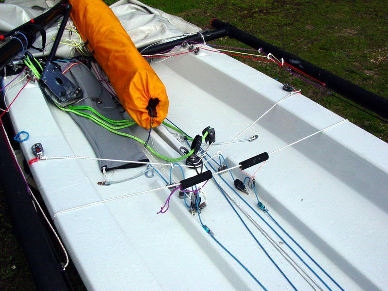

20 years 5 months ago #44147 by Julien A.
Vue globale du système avec les 2 élastiques tendues de part en part du bateau:
20 years 5 months ago #44148 by Julien A.
Le système en détails:
20 years 5 months ago #44149 by Fréd
:o :o :o
Le sandow qui traverse le bateau fait vraiment bizarre... limite pas très beau ! Mais on comprend vite l'utilité du système pour attraper facilement les poignées de la pompe. En revanche, je n'avais pas vu ce système précédemment sur les RS700. C'est moi qui étais à la masse ou c'est une évolution de la jauge ? Dans ce dernier cas, c'est sans doute aussi moi qui suit à la masse car j'imagine que c'est précisément le sujet du topic... :P

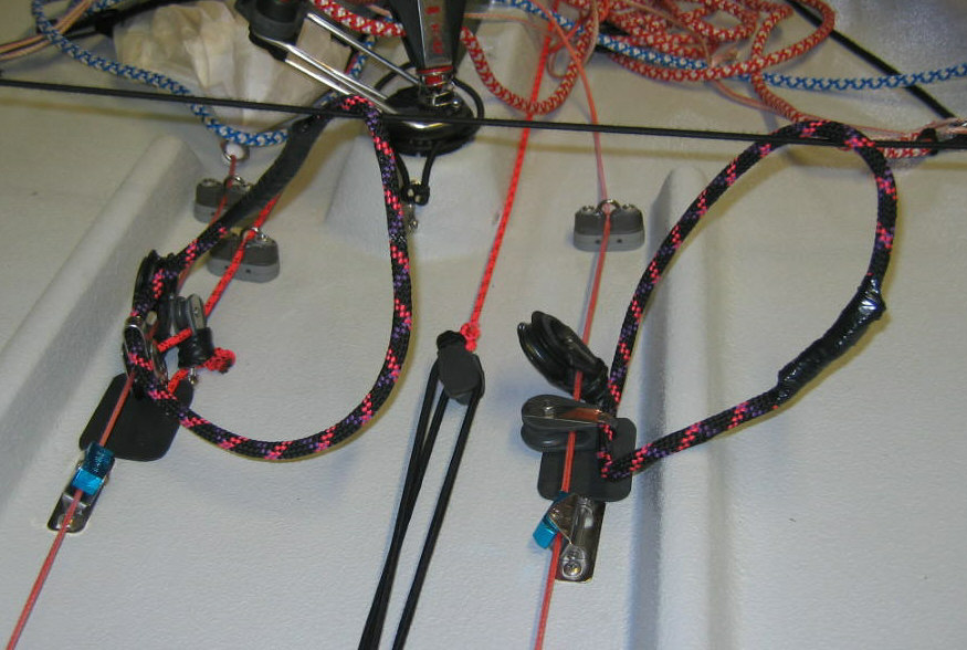

20 years 4 months ago #46542 by gilles
une autre sollution pour nos problèmes de tubes de pompe:
je suis content de mon bricolage de la teignouse: de simples boucles réalisées avec des chutes d'écoutes et qui passent autour de l'élastique anciennement destiné aux tubes.
prise en main efficace, poids négligeable, réparable sur l'eau, pas d'usure...bref, simple et marin comme j'aime.

20 years 3 months ago #46594 by gilles
J'EN FAIT UNE CE SOIR ET JE LA POSTE.
20 years 3 months ago #46613 by gilles
Réalisé avec de l'écoute rs ( c'est à dire relativement rigide) et cousue sur elle-même.
20 years 3 months ago #46668 by gilles
HOP LA
20 years 3 months ago #46669 by Julien A.
Effectivement ca résoud tous les problèmes de ces merde de poignées !!! :D :D
20 years 3 months ago #46682 by François M.
Tout à fait, plus de poignées :) juste deux boucles dans le fond du cockpit :-\ :(
