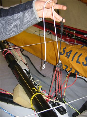

voilà, le sandow noir est destiné a aider a molir le cuni, il vient se fixer sur la platine des bas-haubans avant de les installer. le bout blanc passe dans l'oeillet de cunni et vient se fixer sur la partie indiquée du cleat de GV.
20 years 6 months ago #43087 by administrator
Je n'ai pas vu l'intéret de faire du 2:1 sur le bout de rattrape mou, ca marche bien en direct pour moi
l'objectif est de tirer et lacher 2 fois plus de bout et donc de ne pas être géné par la retrieve line qui transforme ton spi en vieux soutif dans le petit temps.Grace à ce système la poulie de tension revient totalement à l'arrière et détend complètement le système.

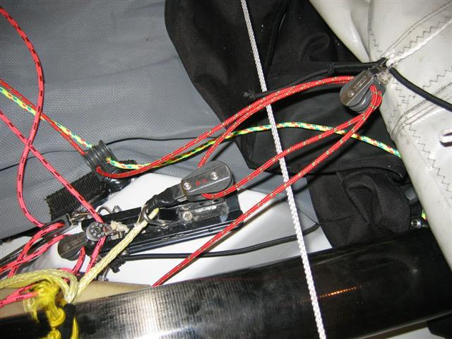

Sinon j'ai une question concernant les poignées de pompes à spi:
à quoi fixez vous l'élastique qui passe à travers les tubes sur les cotés de la coque ? ? ?
20 years 6 months ago #43375 by administrator
aux estropes des poulies de spi dans le cas old faschion...ou à des trous identiques que tu perce dans le liston à 90° des poignées. Je te conseille vivement la deuzième solution qui libère la tourelle et prévient les méli-mélo...je te conseille aussi de passer aux tubes en remplacement des poignées qui ont une facheuse tendance à attraper ton écoute de GV , ce sont de magnifiques chaumards...(ce que ne font pas les tubes)

Premier essai le week-end prochain. J'ai coupé les poignées dans du tube d'un vieux stick tordu de 4000, avec la mousse autour, on a une bonne prise en main mais j'ai peur que l'élastisque s'use rapidement sur le bord du tube.
20 years 5 months ago #43556 by gilles
solution testée et approuvée: tu habilles l'extrémité de tes tubes par de l'adhésif PVC. (voir photo plus haut)le problème est identique avec les tubes carbonne.
