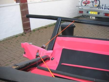

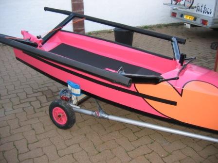

18 years 9 months ago #72584 by gilles
Replied by gilles on topic renovation aquamarina
Vache !!!
J'ai la toute pression maintenant.
Es-tu satisfait du résultat en terme d'aspect de la coque ?
pas complètement, le fini glacé aurait été meilleur avec un garage chauffé à 25°c, et cela mériterai une couche suplémentaire par bonne température et air sec ! mais je n'ai pas envie de finir avec un bateau de 100kg...

18 years 9 months ago #73030 by François M.
Replied by François M. on topic renovation aquamarina
wav; aussi.
Prochaine étape: les montants de la remorque. 8)
Et toi Thierry? As-tu fais un aussi beau projet? (au moins virtuellement)
Le site du Guip n'autorise peut être pas ces extravagances.

18 years 9 months ago #73035 by Julien A.
Replied by Julien A. on topic renovation aquamarina
Gilles,
c'est pour quel réglage les deux tourelles qui ressortent par l'arrière?
18 years 9 months ago #73036 by Cédric F
Replied by Cédric F on topic renovation aquamarina
Gilles,
Le foil non ?
18 years 9 months ago #73038 by Ben
Replied by Ben on topic renovation aquamarina
J'opterai aussi pour cette solution, la bateau est superbe en tout cas, les cherubs font souffler un vent nouveau sur notre groupe.
18 years 9 months ago #73054 by gilles
Gilles,
yes le foil...
les autres réglages seront aussi sur tourelles pour être accessibles de partout, ce petit bateau n'aimant pas trop les déplacements vers l'avant...
il ressemble à un moth en double alors on prends les trucs des mothistes ;D
