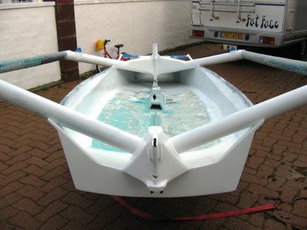

18 years 11 months ago #70653 by gilles
Replied by gilles on topic renovation aquamarina
ça avance... sous couche du pont faite avec une laque briante pour mieux voir les défaults après ponçage au grain fin (les parties a remastiquer vont rester briantes)

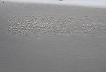

18 years 10 months ago #70778 by gilles
;D
Sous couche terminée. Par contre sur la dernière photo...beurk!
la sous couche semble réagir avec les endroits ou le carbonne est à nu.
Quelqu'un a-t-il une explication et que faut-il faire?
merci

18 years 10 months ago #70794 by le planchou
Replied by le planchou on topic renovation aquamarina
Sinon, tes cloques, ça ressemblerait à une remontée de quelque chose à travers le tissu: tu n'aurais pas décapé à l'acétone avant de peindre?
29erXX swimming poule
(ex-ISO 528 Spike)
18 years 10 months ago #70796 by gilles
si pour dégraisser à mort comme il était indiqué sur le pot :-\
18 years 10 months ago #70802 by max le pl_
Replied by max le pl_ on topic renovation aquamarina
Phil, il est tombé dans l'acétone quand il était petit.

18 years 10 months ago #70847 by Flop
Replied by Flop on topic renovation aquamarina
Et pour acétoniser "à mort"... et réussir à peindre quand même ensuite, y'a une solution ? C'est qu'on a des travaux à entreprendre ici, et que j'étais partie pour faire pareil... Huile de coude et grain fin pour ponçage minutieux... ou un poil d'acétone, ça se conçoit tout de même ?
En IC, quand ça bastonne et que tu veux virer... tu te mets à genoux sur l'arrière... et tu pries !!!
18 years 10 months ago #70848 by Fréd
Replied by Fréd on topic renovation aquamarina
Laver à grande eau... :-\ ???
18 years 10 months ago #70849 by administrator
Replied by administrator on topic renovation aquamarina
le top c'est le diluant du produit, pas de soucis de frisure ;)

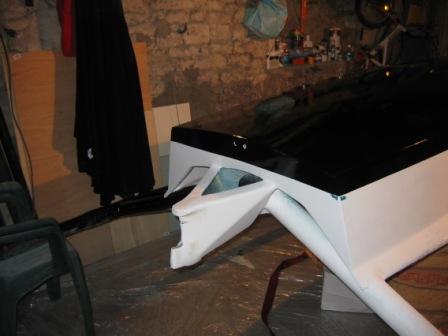

18 years 10 months ago #70913 by gilles
ON AVANCE ;D

18 years 10 months ago #70920 by gilles
je confirme et avec du produit vaiselle s'il vous plais ::)
plus de cloques
18 years 10 months ago #70922 by Oléo Banjo
Replied by Oléo Banjo on topic renovation aquamarina
noir et blanc, c'est pour éviter les attaques d'orques ??
