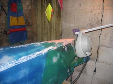

devinette: qu'est-ce que c'est?
Une érection de Cherub :-X
18 years 11 months ago #69693 by La Marmotte
Replied by La Marmotte on topic renovation aquamarina
la methode favorite de gilles pour trouver les trous
18 years 11 months ago #69695 by gilles
Replied by gilles on topic renovation aquamarina
Un chrub qui sêche après rinçage "interne". Le repos après le lavement quoi...

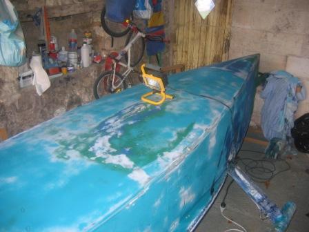

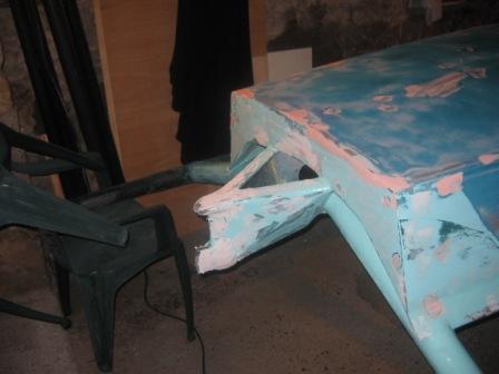

ça avance... :P ( merci a guytoon pour le truc du cp)
le masticage est prévu dès que les températures voudront bien être moins polaires, ce qui semble venir.

Essaye d'aller jusqu'au primaire pour gagner du poids et de l'accroche.
Logiquement il doit y avoir un pli de verre au dessus du carbone qui est juste là pour être poncé. Donc tant que tu n'a pas de poussière noir, tu peux y aller (c'est un peu plus dur pour moi avec une peinture noir ;D !)
18 years 11 months ago #70151 by gilles
En fait l'état de surface que tu vois correspond à une carène parfaitement plane et je suis déjà au carbone par endroits alors je n'ose pas aller plus loin . D'autant que, coque pesée, j'ai une marge de 7 kg pour être à la jauge...et le sac d'accastilage démonté ne pèse que 3 kilos!

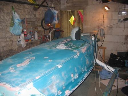

mastiquage terminé pour les oeuvres mortes :D
18 years 11 months ago #70217 by guytoon
Replied by guytoon on topic renovation aquamarina
Et c'est reparti pour une scéance de poncage.
Petit conseil trop tard pour toi mais pour les autres : utilisez de l'époxy et de la charge prévus pour le poncage genre mixfill 100 de Sicomin. En effet c'est nettement plus facile à travailler. L'époxy chargé à la bille de verre et silice est très dur à attaquer et au poncage intensif à tendance à redevenir un peu poisseux et faire des patés impocables.
