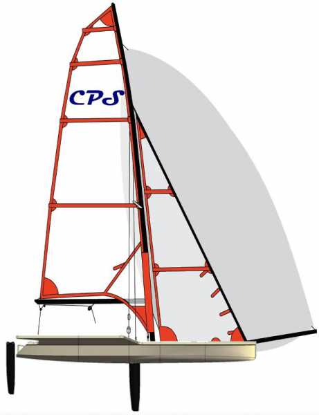

14 years 7 months ago - 14 years 7 months ago #132189 by Le_marquis
Voila un esquisse avec un mat de 29er en charbon (foc et GC reduits d'envirion 20 cm sur la largeur)
Last edit: 14 years 7 months ago by Le_marquis.

14 years 7 months ago - 12 years 4 months ago #132220 by cadre

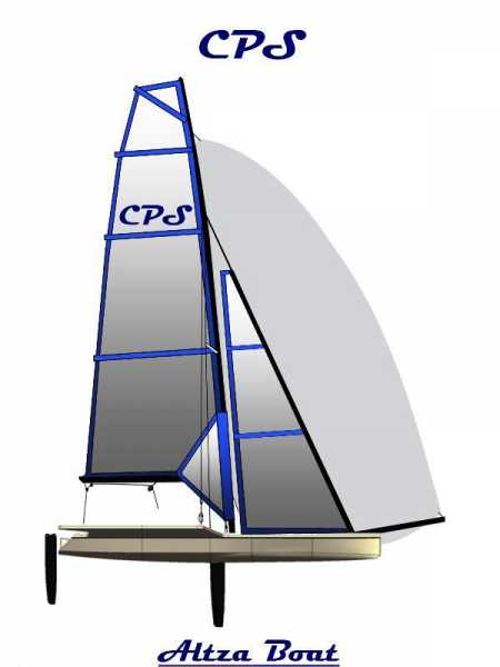

14 years 7 months ago - 12 years 4 months ago #132257 by cadre

14 years 7 months ago #132286 by Le_marquis
Pour faire suite a ce topic "Square top jib" , voici une nouvelle proposition :

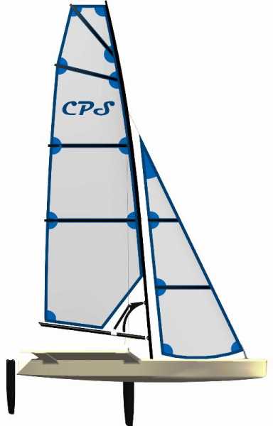

14 years 6 months ago - 14 years 6 months ago #132535 by Le_marquis
Voici un modéle PDF 3D de ma vision du skiff solitaire petits gabarits : ICI
Il mesure 4,25m de long, 2.2m de large avec um mats de la même taille que le 29er mais moins toilé.
Last edit: 14 years 6 months ago by Le_marquis.
14 years 6 months ago #132546 by Rémi P
Merci Walter,
Si je prend 4m25 de longueur de coque sur ton dessin, j'obtiens :
Dérive longueur sous coque = 71cm
Foc = 402*374*142 = 2,66m²
GV = Guidant 561 ; Chute 538 ; Bordure 176 ; Tête 62
soit une surface (par la méthode des doubles triangles) de 6,46m²
SV totale = 9,12m²
On obtient un centre de poussée du gréement légèrement en arrière de la dérive (14cm), (juste au dessus de la 1ere latte) et un bras de levier à la gite de 3,14m
Avec 65kg au trap sur un bateau de 2,2m , on obtient un couple de rappel de 130kg*m
Donc notre force vélique admissible est de 130/3.14 = 41kg
Si on a un poids total de 60kg bateau +65kg équipier = 125kg , çà nous donne un ratio de 32%
Soit l'équivalent d'un B14 ou d'un RS700
Les prédictions de vitesse (à prendre avec beaucoup de pincette) donneraient
Près = 7.4 kts, vs 8.4 kts (B14)
Largue à 45° vent apparent = 18.4 kts, vs 21.2 kts (B14)
Soit 13% plus lent qu'un B14 ... (un rating de RS500 mylar) donc çà manque de chevaux ...
Mais pour affiner, il me faudrait l'échelle exacte ;)
14 years 6 months ago - 14 years 6 months ago #132576 by Le_marquis
Rémi,
Proe me donne ces valeurs :
Dérive longueur sous coque = 74.5cm
hauteur du Vis-de-mullet 50 cm
surface GC 8m²
surface foc 3m²
soit : SV totale = 11m²
Les autres valeurs :
barreur 1.6m pour 60kg
bateau 4.25m x 2.2m pour 55kg
14 years 6 months ago - 14 years 6 months ago #132577 by Le_marquis
Rémi,
avec ton fichier je trouve un ratio de 35% et 35.5% avec un foc de 3.5m²
Pour le reste, plus je diminue le surfave de la GC plus le bateau dans la Théorie vas vite ?
un exemple la même config avec une gv de 1m² : ratio 43% et vitesse de 8.8 (au prés) à 22.3 (au largue). BIZARD
14 years 6 months ago - 14 years 6 months ago #132590 by Rémi P
Ben oui ... par 70kts de vent ;D
En fait, dans ce fichier on ne regarde que les conditions de surpuissance.
C'est le moment où l'équipage n'arrive plus à contrebalancer la force de gite.
A ce moment, il y a une force propulsive maximale.
Le bateau accélère jusqu'à ce que la trainée égalise cette force propulsive.
On obtient alors la vitesse maximale.
Comme tu l'as testé en jouant avec le modèle, la surface de la voile n'entre pas dans l'équation de la VMax.
Les seuls paramêtres sont le poids total (qui influe sur la surface mouillée), et le poids au rappel (qui influe sur la puissance maximale).
On retrouve d'ailleurs à l’extrême, la situation funboard speedrun, où les vitesses maximales ne sont pas atteintes avec les plus grandes voiles, mais où pour aller vite il faut un solide gaillard (couple rappel), une planche hyper légère (trainée mini), ... et du vent (pour être en surpuissance).
On retrouve également, l'expérience 18 pieds, ou les tests effectués en 49er (le Makay féminin), où un gréement plus petit (avec un centre de poussé plus bas), peut admettre la même puissance propulsive maxi, et donc aller aussi vite qu'un équipage plus lourd mais qui a une voile plus haute.
Amuse toi à baisser le bras de levier vélique à 1m ... et tu obtiens une bombe ... (çà s'appelle d'ailleurs un funboard)
Cependant, on ne navigue pas toujours en surpuissance, et en dessous de ce régime, la vitesse est alors conditionnée par la surface mouillée (côté trainée) et par la surface de voile (côté moteur).
C'est ce qui fait que le B14 est si efficace dans le petit temps.
(J'attends toujours de trouver une forme de coque de RS700 ou Musto pour calculer la surface mouillée, mais je pense que c'est là qui çà déconne).
Le but final de mon fichier Excel (qui doit déboucher sur un rating ... et une colère de Cédric ;D ;D ) est aussi de prévoir les perf. en dessous de la surpuissance, et aussi en fonction du parcours. Mais là c'est pas encore au point ;rolleyes;
Pour résumer, pour le CPS, il faut un max de surface vélique, mais le plus bas possible (d'où l'idée du foc) pour pouvoir tenir la bête avec un faible couple de rappel.
On se heurte à la théorie de l'allongement des voiles pour une meilleure efficacité, les cornes sont d'ailleurs la démonstration que aujourd'hui le compromis est plus orienté puissance basse, qu'efficacité absolue du gréement.
Pour finir, je me demande si on ne pourrait pas inventer un système qui reprendrait le principe des winglets sur les avions court courrier actuels.
On aurait un haut de mat qui pourrait basculer sous le vent avec une partie de la corne, pour empêcher les tourbillons marginaux de flinguer l'efficacité du haut de voile.
Un peu comme le principe d'une bôme Park-Avenue, mais en haut ;D
D'ailleurs au rythme ou vont les choses, on est pas loin d'avoir 2 bômes (une en haut et une en bas) ... ;rolleyes; ceci dit çà a aussi un nom ... le gréement en aile rigide ;D
Pour revenir au CPS, merci pour les mesures précises (j'avais imprimé, puis mesuré en cm en calculant l'échelle :-/
Je vais repasser tout çà à la moulinette ;)
