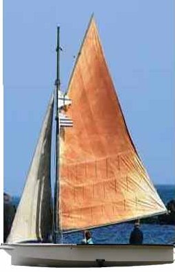

13 years 7 months ago - 13 years 7 months ago #132599 by TGJ
Rémi P wrote: D'ailleurs au rythme ou vont les choses, on est pas loin d'avoir 2 bômes (une en haut et une en bas) ...
On revient aux bons vieux gréements ;D On appelle cela une voile aurique, je crois!
Il faudrait que j'essaye de mettre le gréement de mon Vagabond sur mon Cherub ;D .
Un skiff bien breton.

13 years 7 months ago #132602 by Rémi P
Ben ... si on pousse le concept, tu as pas tort en effet, regarde certaine voile actuelle, on s'en re-approche de plus en plus.
Pour ce qui concerne le skiff light, si l'optimist avait un telle voile, c'est effectivement pour garder le centre de poussé vélique bas étant donné le faible couple de rappel des petits.
A quand les livardes en carbone ;D

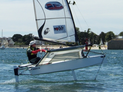

13 years 7 months ago #132605 by pj47000
Pour le design des planches, les doubles triples concaves c'était fin 80, début 90'. ensuite ils ont simplifie tout ça avec des fond légèrement concave ou plats. Il y a eu au milieu des années 90 les no-nose : planches idéale sur le papier mais très difficile a bien faire marcher. Dans les années 2000 le retour a des planches plus volumineuses sur l'avant plus courtes et plus large ce qui les ont rendu plus facile a bien faire marcher et donc plus performante.
Dans les calculs il y a un paramètre difficile a prendre en compte c'est la capacité de l'humain a bien exploiter le bateau...
13 years 7 months ago - 13 years 7 months ago #132606 by Rémi P
Merci PJ ;) , et de plus je crois me souvenir que certaines évolutions planche étaient moins destinées à la vitesse pure mais aussi tournée vers la maniabilité, stabilité en trajectoire , ou en courbe, vers la capacité à garder le planning (justement en sortie de jibe) etc etc ...
En fait, c'est intéressant sur un tel forum de croiser les expériences des différentes disciplines, il y en a surement certaines qui pourraient s'appliquer au skiff, pour peu que l'on soit réceptif :
Par exemple dans le commentaire de David Raison sur son 747 Magnum, son design reprend une bonne largeur, tout en gardant la surface mouillée faible, un décalage de carène dès les faibles gites, qui restent symétriques, et des surfaces plates planantes ...
Si l'on ajoute le principe des doubles dérives des scows, çà nous permettrait de décaler le centre de dérive sous le vent, et donc de bénéficier comme couple de rappel de toute la largeur du bateau, et de son poids (comme un cata) au lieu de juste le poids de l'équipage.
Principe repris sur le Laser Vortex, ou même les IMOCA par exemple.
J'essayerai de faire un modèle 3D aujourd'hui ;)
Autre commentaire intéressant de David Raison dans la vidéo, c'est que les plus ouverts à son innovation étaient les "vieux architectes" ... ;D ;D
100% d'accord avec ton dernier point thumbsup; , je cherche d'ailleurs le terme approprié, pour définir un bateau facile à faire marcher. Un mix de Tolérent, Flexible (au sens anglais du term), Pardonnant ? , Accessible, Rapidement efficace ... bref une courbe de potentiel logarithmique, et non exponentielle.

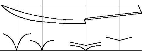

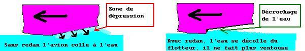

13 years 7 months ago - 13 years 7 months ago #132608 by Rémi P
Autre idée, (en latéral thinking), si l'on regarde les hydravions, tous les flotteurs (ou coques) sont munis d'un redan.
Typiquement, les coques sont en V à l'avant, puis s’aplatissent vers le milieu (la zone où il vont planer). A noter d'ailleurs qu'aujourd'hui (chez ceux qui construisent des flotteurs en modélisme) la forme considérée comme optimum est un fond parabolique (un V arrondi).
Le flotteur a ensuite une cassure nette (le redan), puis termine en V plat.
La fonction du redan, est de garder de la portance lors du cabré (au décollage), mais en évitant l'effet de succion par dépression
On peut même ventiler le redan, par une arrivée d'air (pour casser la dépression)
Sachant que nos skiffs, on tendance à cabrer au portant, un tel système trouverait surement sa place dans la réflexion.
D'ailleurs, le Katana de Nicolas Bessec possède un tel redan.
Last edit: 13 years 7 months ago by Rémi P.

13 years 7 months ago #132610 by flebas
Quelques remarques de rabat-joie :
- il n'y a pas beaucoup de contraintes communes entre un flotteur d'hydravion et une carène de skiff, qui doit naviguer dans une plage de vitesses beaucoup plus large, en étant performant (minimum de trainée) tout le temps.
- les sections transversales en V concave sont ce qu'on peut faire de pire en matière de surface mouillée (à volume immergé égal).
- en dessous de la vitesse de planing, le redan est un excellent générateur de remous.
Thomas avait fait un Cherub avec un fond à redans, il a vite ressorti la scie sauteuse. Il y avait une histoire de jauge, mais pas que, le bateau était collé à l'eau.
13 years 7 months ago #132611 by Le_marquis
C'est marrant, je suis egalement parti sur une idée similaire.
L'idée avait germée lors de la fabrication du Cherub de Thomas.
File Attachment:
File Name: CPS_Torpedo.pdf
File Size:343 KB
