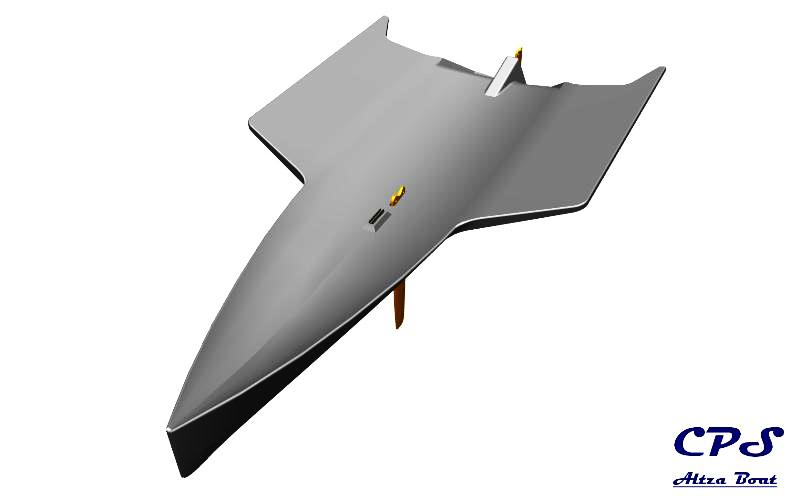

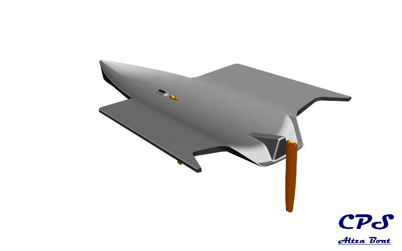

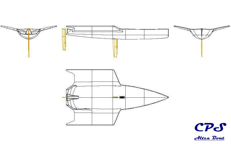

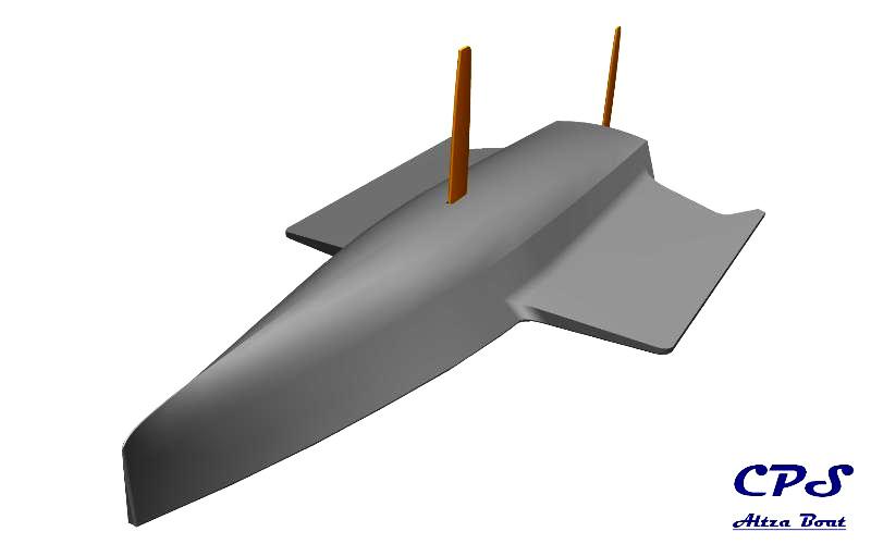

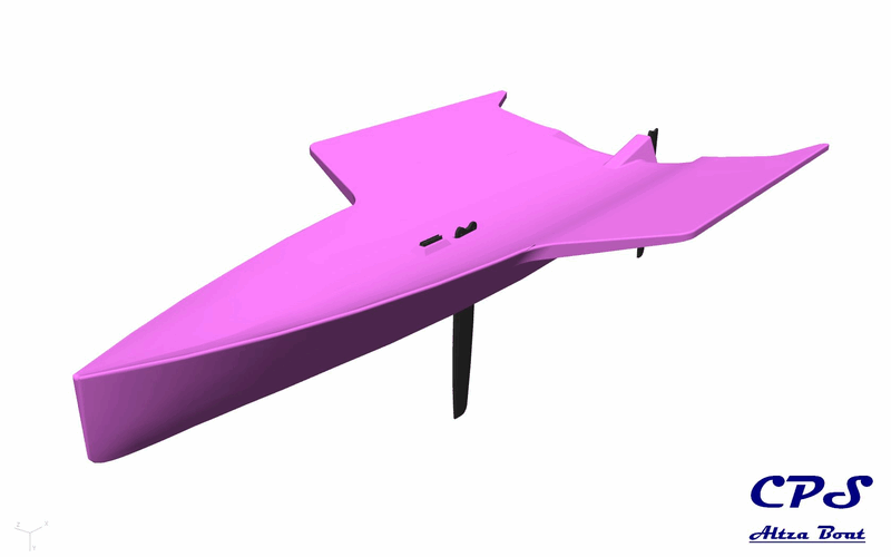

14 years 7 months ago - 14 years 7 months ago #132128 by Le_marquis
Voici les premières esquisses du CPS "Concentré de puissance Skiff"
Poids : 55kg
Longueur : 4.4m
Largeur : 2.4m
Largeur flotaison : 0.77m
Mat : 6.25m
GV : 8.5m²
Foc : 3.5m²
Spi : 13m²
Ratio pour un barreur de 1.6m 60kg = 32.5%
Last edit: 14 years 7 months ago by Le_marquis.
14 years 7 months ago #132129 by flebas
Joli mais je trouve la coque bien ronde et profonde, ça va être une belle savonnette.
Je ne suis pas sur que les ailes rigides soient idéales en solo, ça complique ou ralentit la remontée à bord après un dessalage.
Quel logiciel utilises tu ?
14 years 7 months ago - 14 years 7 months ago #132130 by Le_marquis
Pro-engineer, ci-joint le STEP
File Attachment:
File Name: cps.zip
File Size:296 KB
Pour la coque ronde je suis tout a fait d'accord avec toi, mais ce n'est qu'un premier jet ;evil;
A suivre

flebas wrote: Je ne suis pas sur que les ailes rigides soient idéales en solo, ça complique ou ralentit la remontée à bord après un dessalage.
Est ce que des échelles, ce serait jouable pour un si petit bateau? (je n'y connais rien et c'est peut être une question bête? ;embarassed; )
Sinon, perso, je m'en fiche de déssaller 100 fois du moment que je peux ressaller facilement... le désallage, quel que soit le bateau, fait partie de ce sport, comme la chute fait partie de l'équitation, l'essentiel n'est pas de tomber mais bien de pouvoir se relever. ;)

Effectivement Alain, j'avais vu ce bateau hier Hoot , et çà ressemblait un peu à ce que j'avais en tête (des wings plutôt qu'un trap.)
Pour la carène de Walter thumbsup; , c'est intéressant avec l'avant bien rond pour trainer un mini dans le petit temps et ce plat arrière ... faudrait tester en bassin (je ne sais pas si TimL pourrait prendre çà en compte dans leur étude actuelle ?).
@Alain, attention avec les carènes trop étroite, aux risques de roulis hollandais à haute vitesse (contrairement aux planches, on a pas d'aileron AR)
