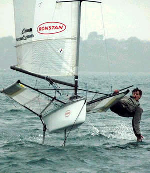

Voici une phot de Linton en angleterre lors de sa première sortie. Façile non ?

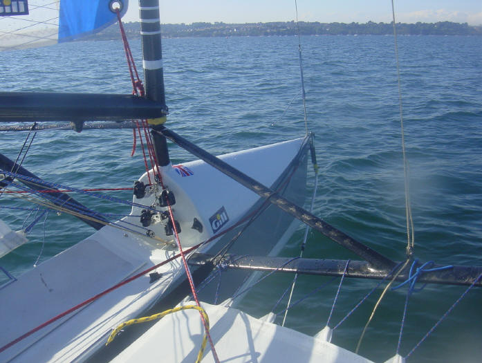

En voici une belle photo, vue depuis le bout de l'aile en vol.
P.S. Je ne suis pas du tout d'accord concernant le Moth au portant. C'est fabuleux. Là où c'est moins drôle c'est au vent arrière. Nos parcours utilisent une bouée de largue très souvent, et crois moi, on s'éclatent.

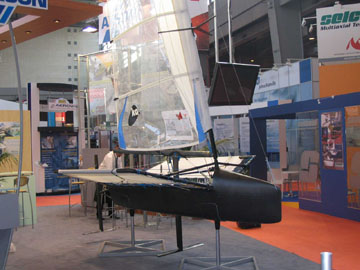

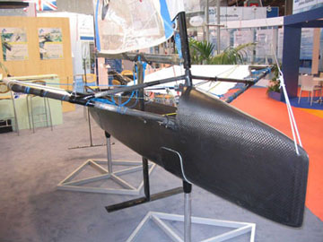

Par ailleurs, le premier jeu de foils (Full Force) est arrivé en france. Monté rapidement sur le superbe bateau fait par Julien Roudaut, tout noir, carbone verni sans une trame hors de place (bateau et foils).
Le bateau était exposé au salon JEC cette semaine, puis Julien descend dans le sud pour travailler. Va faloir attendre pour le voir sur l'eau.......
J'ai vu le bateau au JEC et discuté quelques minutes avec Julien. Superbe machine très bien finie. Les admirateurs étaient nombreux et le moth tenait bien sa place au milieu des pièces aéronautiques...

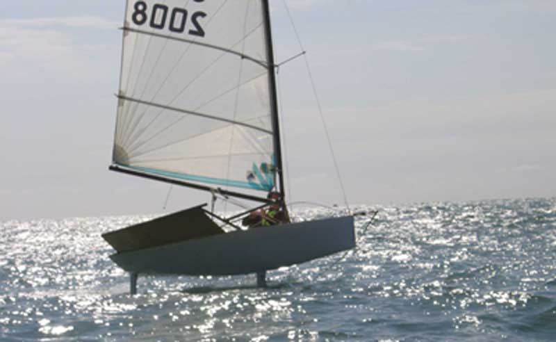

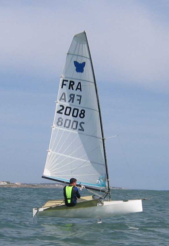

21 years 5 months ago #32728 by David Balkwill
Replied by David Balkwill on topic Re: Moths sur foils
Ca y est, Guillaume est le premier Français volant.
BRAVO !

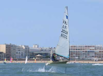

21 years 5 months ago #32729 by David Balkwill
Encore une
21 years 5 months ago #32731 by pyc
Replied by pyc on topic Re: Moths sur foils
Joli!
C'est quoi comme bateau? ça a l'air assez large...
