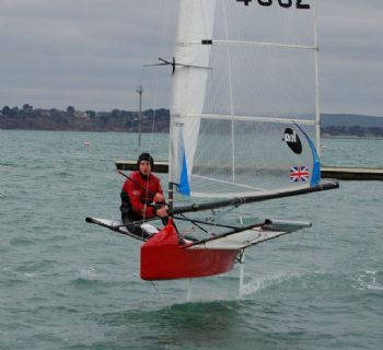

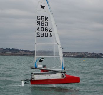

20 years 8 months ago #42907 by David Balkwill
Replied by David Balkwill on topic Re: Moths sur foils
On va inventer la fusée verte pour dire quand tout va bien !
Du nouveau chez les Anglais avec le premier Moth sur foil qui donne l'impression d'être fait pour.
Coque minimaliste, mais surtout (enfin) le palpeur sous la coque, et non boulonné sur le coté. Un peu moins bricolé qu les autres non.
Lire l'article ici
www.yachtsandyachting.com/news/?article=20532

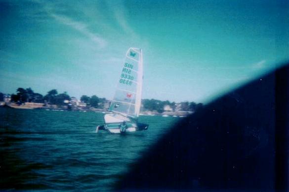

20 years 6 months ago #44355 by Nico de Saint Malo
Salut les skiffeurs,
Des photos sympa de ma dernière nav sur mon blog ( nicolasbessec.over-blog.com ).
Vous pourrez voir comment on s'en sort après 10 sorties et comment mon pote Vincent y arrive dès sa première sortie !
Comme quoi, le moth foiler c'est pas sorcier !
Nico
20 years 6 months ago #44358 by Cédric F
Replied by Cédric F on topic Re: Moths sur foils
Nickel : par contre pourrais-tu avoir l'amabilité d'enlever le SIN dans la voile ? ;D
