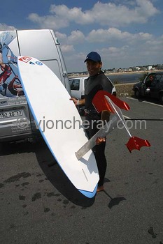

20 years 11 months ago #39417 by Jean
Replied by Jean on topic Re: Moths sur foils
pour info, faut compter combien pour un moth qui vole?
les foils sont en constante évolution ou commencent-ils à s'harmoniser?
Pour le prix,, le Moth neuf complet qui vole, il faut compter 8000 livres soit environ 12000 euros (prix du bateau australien avec l'envois en Europe). :o
Si tu ne prends que les foils compte 1800 livres (prix du set anglais, sensiblement le meme pour le set australien). Par contre tu peux faire des economies sur le reste. La coque en trois morceaux plus le pont - assemblage et finition a faire - m'a ete proposee par Linton a largement plus de 3000 euros par contre on peut estimer a moins de 1200 euros le prix du materiels pour une coque carbone complete... Et sur le site des moth italiens ( www.moth.it ), tu pourras voir une construction en contreplaque contraint qui ne doit pas courter bien cher en matos...
Pour la configuration des foils , une grande majorite des gens evolue sur la configuration une aile sous la derive, une autre sous le safran. C'est sans doute la solution la plus mature et celle sur laquelle les pros ont jete leur devolu. Si les "envergures" et les profils semblent dorenavant stables, les mecanismes de reglages evoluent encore (systeme electronique de gestion de hauteur, transmission du palpeur a l'aileron par un systeme hydrolique..).
D'autres configuration existent: un plan canard a l'avant et une aile sous la derive, la configuration en diamand (les foils sont en trapeze autours de la derive - ca doit permettre de faire l'economie du systeme de reglage automatique puisque la portance diminue avec la hauteur donc un equilibre se cree). Pour le moment, elles sont le fait d'amateurs (ce qui explique aussi leur faible diffusion).
J'imagine que nous ne sommes qu'au debut d'un changement majeur de la voile et qu'on n'en est pas a la version finale... Je n'emploierai pas revolution car c'est galvaude et un peu too much ;D

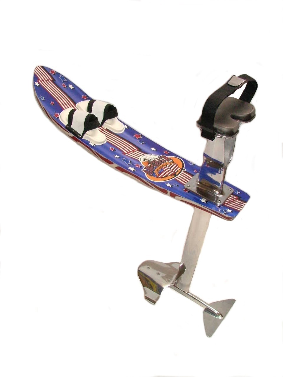

20 years 11 months ago #39430 by David Balkwill
Replied by David Balkwill on topic Re: Moths sur foils
Le système sous cette planche est celui utilisé en ski-nautique aux US depuis vingt ans. Ils se font tracter en position assise sur un siège fixé sur une planche (wake board) avec ce foil en dessous. Ceinture et sangles pour les pieds, donc position fixe par rapport à la planche.
L'histoire est là
www.waterski-wakeboard.ca/hydrofoil_history_e.htm
Voici une phot de ces engins, et mour montrer comment c'est façile, une dame de 79 ans dessus.
Pas étonnant de voir la même chose en planche à voile, puisque la conduite est similaire. Dans les deux cas, le pilote peut appuyer plus ou moins fort vers l'avant ou l'arrière pour controller le vol.
L'autre engin qui vol aujourd'hui c'est le Moth, et là, le barreur ne peut pas déplacer son poids si rapidement, ni autant par rapport à la taille de l'ensemble. La jauge ne donne pas de limites mini, donc on pourrait construire un Moth de deux metres de long par exemple, avec des sangles pour les pieds façon planche, et conduire debout, mais (et c'est un grand mais) on a choisi d'interdire une voile tenu à la main, donc il faudrait trouver comment se mettre au rappel en même temps. A creuser peut-être.

Replied by Cédric F on topic Re: Moths sur foils
Pour répondre à Alain, Hervé Hillard dans son article de Voiles et Voiliers, annonce 12 OOO Euros pour un Moth sur foils complet et prêt à naviguer chez Full Force Boat Building.
Maintenant, les Mothistes vont te dire que le truc c'est de construire soi même sa coque et le reste pour ne plus avoir éventuellement qu'à acheter les foils et encore... Bref c'est pas la matière et l'accastillage qui coûtent cher sur ce truc, c'est bien la main d'oeuvre...
Je ne sais pas si les foils commencent à s'harmoniser mais j'imagine que les meilleurs anglais travaillent de concert pour développer leurs foils.
