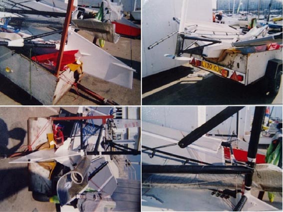

Probablement Guillaume d'Arexy (double H) avec son Little Wing.

C'est claire qu'on verra une nouvelle génération de coques, une fois les systèmes de foils bien au point. Flottaison et poids au stricte minimum pour décoller avec le minimum d'air.
Le bateau dans cette photo est un des deux que les d'Arexy ont fait sur base de plan Duflos de la fin des années soixante. C'est l'époque de l'Europe. Mêmes bases de coque large et planante, mais avec une faible surface mouillée à cause de ses formes arrondies.
C'est sur ces coques que Guillaume a mis les foils en premier, mais rapidement transféré sur son Little Wing qui est probablement un des plans les moins volumineux de ces dernières années. En tout les cas je suis considérablement plus enfoncé dans l'eau sur le mien que sur mon bateau précédent en photo ci dessous (Job Done par Tim Webster 1993). Et pas à cause d'un changement de poids du barreur !
Pas de safran déporté sans doute puisque son but était de passer sur le Little Wing, et pas de modifier le Duflos plus que ça. Difficile de voir si le saffran est déporté sur la photo du SNO, mais ils ne sont pas toujours.
La direction devient nettement plus sensible sur foils puisque la coque n'offre plus de stabilité de route. Une solution est d'éloigner le saffran, et une autre est d'augmenter la longueur de la barre. L'autre motivation pour le saffran reculé est de rallonger le plan porteur entre saffran et dérive. Faut voir le comportement du bateau de Guillaume pour savoir si le contrôle est facile ou pas.
De mon coté, je vais faire avec saffran déporté, un peu inévitablement avec mon saffran actuel en dessous.
Et puis coté site web Français, ce n'est pas du tout à jour. Arthur se propose de me donner un coup de mains là, mais je n'ai pas encore donné une idée de ce qu'il faut. Pour la jauge, tu peux regarder là
www.moth-sailing.org/download/IMCA%20rul...20January%202005.pdf
et puis ici pour les interprétations et méthodes pour prendre les dimensions
www.moth-sailing.org/download/IMCA%20Mea...04%20-%20ver%204.doc

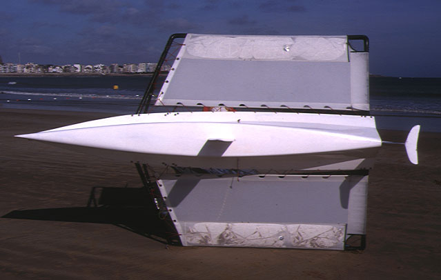

En m'amusant à relire de très vieux sujets, voici des photos d'un Moth avec très peu de franc-bord. L'avenir avec la généralisation des foils ?
www.breizhskiff.com/forums/index.php?topic=2265.0
