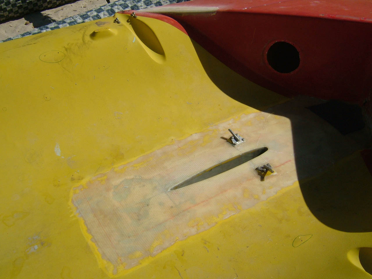

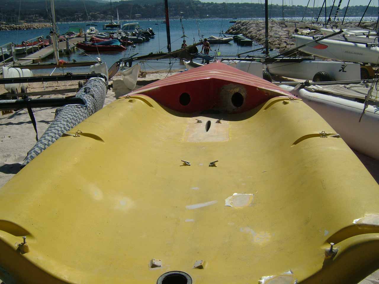

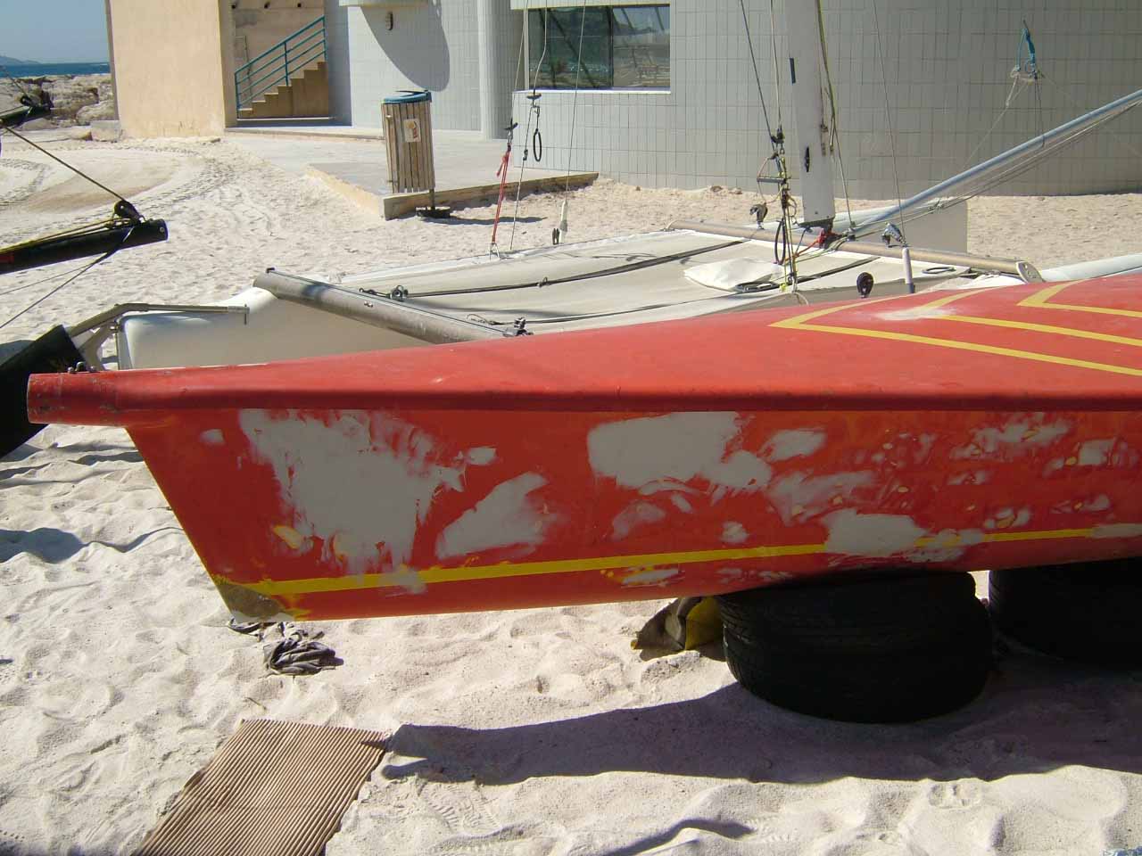

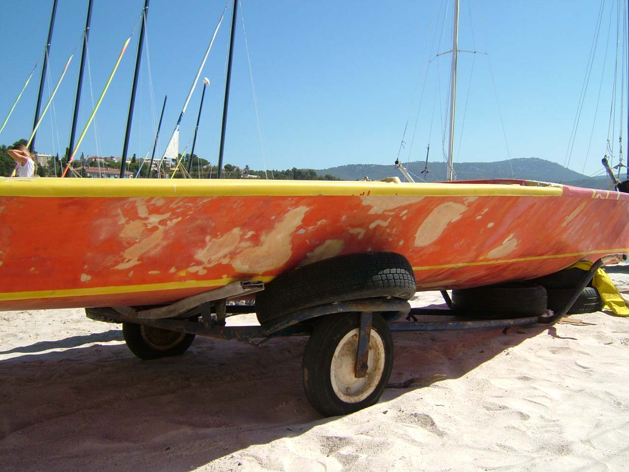

18 years 10 months ago #65899 by olivier83
Salut tout le monde,
Voici quelques photos comme prévu, les rep avancent, le puits de dérive refait mais le fond du bateau est vraiment mou !!!
Patrick, d'apres ce que j'ai vu ce serait un B18 d'un certain nombres d'année ??? Peux tu me dire ce que tu penses de cette deduction et peux tu m'eclairer sur la solidité à long terme des encrages d'echelles au fond du bateau au du fait que le fond est mou ?!?
18 years 10 months ago #65901 by guytoon
Ca ressemble effectivement à un vieux B18.
Quand tu parles du fond du bateau, parles du de la coque ou du pont ?
Tu peux envisager de remettre une stratte de verre ou de carbone au dessus, je pense que le poids du bateau n'est pas votre problème premier. L'alternative serait de le déponter mais là c'est un vrai sujet ...
18 years 10 months ago #65904 by pchanez
Ok, c'est donc un B18 MK1 ... j'en ai revu un il y a quelque temps en Suisse dans un sale etat egalement.
Que le cockpit soit mou (j'imagine que c'est de quoi tu parles), cela ne m'impressionne pas. Ces bateaux etaient construits au plus leger possible, mais en fibre de verre, event un peu de Kevlar. Les frames a l'interieur sont meme peut-etre encore en bois ... Thomas Jundt en avait un et un de ces equipier a traverse le pont lors d'un empanage :P
Maintenant, je pense que les fixation d'echelles sont reprise sur les frames centraux, donc si ils ne sont pas pourris, ca devrait le faire.
Une des faiblesses de ces bateaux, c'est le pied de mat. Controle bien cette zone.
Donc mon conseil :
- controle bien les frames
- renforce avec du charbon tous les endroits ou il y a de l'effort sur le pont et le cockpit
