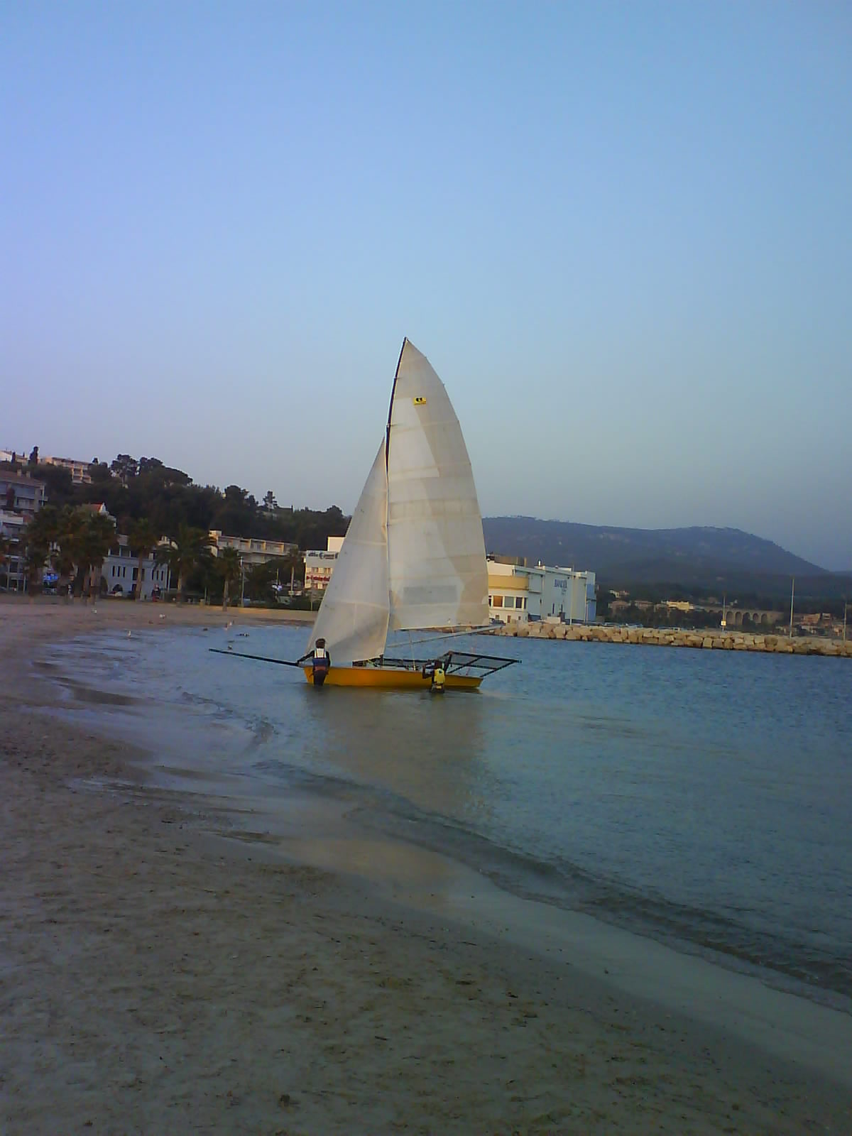

18 years 10 months ago #68932 by olivier83
Et hop à l'eau ;D ;D ;D
Malgré la tombée de la nuit et le vent un peu plus fort que prévu on a pas pu résister...
C'était vraiment bon de pouvoir le faire naviguer aprés tout ce temps de réparation... ;)
Tout c'est bien passé, le mât n'a pas bouger d'un cheveu, le haut travaille correctement malgré la tension des D4 et on a rien cassé !!! ca c'est cool ;D
Bilan de la nav : le bateau est tres neutre pas assez ardent a mon gout (manque de quete je pense malgré tout), un peu mou (mais vu l'etat inital on va pas se plaindre...), et un peu lourd bien entendu... En nav, le foc est plutôt joli mais la gv est super plate, va falloir que je vois ça...
C'était super cool, on va remettre ca bientot... L'équipage est ultra motivé, on va s'entrainer, peut etre bien venir faire une epreuve pour le fun quand on serra au point, et le projet d'investir dans un bo bateau pour venir faire le circuit européen se dessine doucement dans nos têtes... ;D
Merci pour tout tes conseils, dis moi ce que tu penses du bateau, mât, voiles au vu des photos et des commentaires et n'hésites pas à me tenir au courant à l'avenir si tu connais des occases ou autres infos...
Encore merci et à trés bientôt.
Olivier

18 years 10 months ago #68933 by Cédric F
Ceux qui comme moi on vu l'état de ce bateau il y a quelques années à Doussard ne peuvent que se réjouir de le voir à nouveau sur l'eau. Beau travail de restauration d'un 18 Pieds qui date d'une époque (milieu des années 80 où l'on commençait tout juste à voir débarquer ces engins de l'autre bout de la planète. Maintenant naviguez bien dessus et profitez mais venez aussi sur les régates breizhskiff.com
Ceci dit j'aimerais bien connaître l'histoire et le cheminement exacte de ce bateau.
