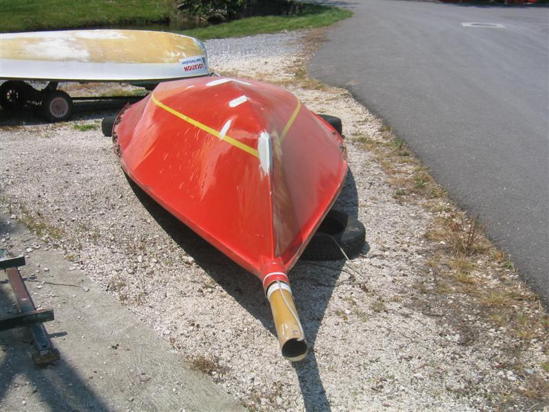

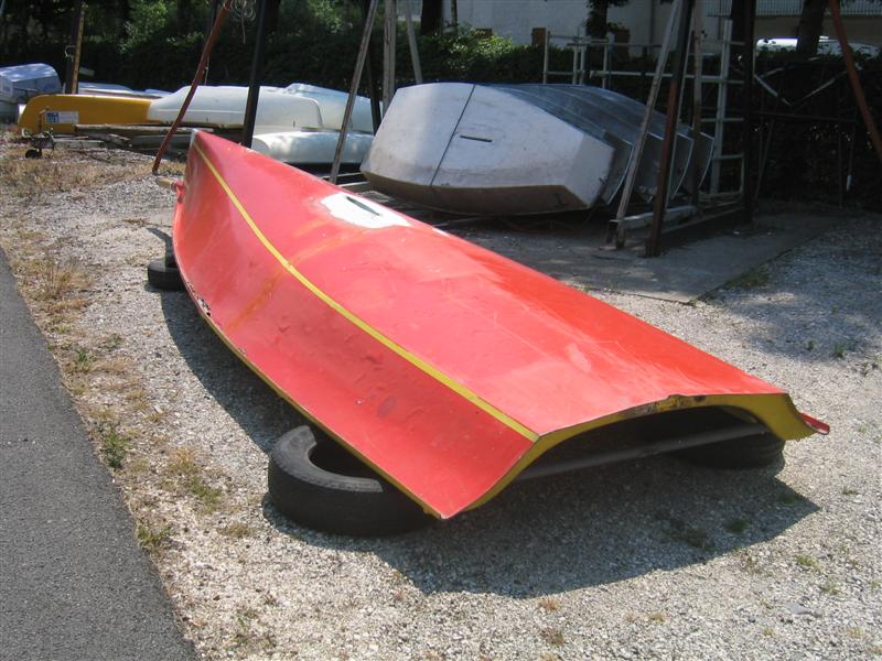

Je me demande si ce vieux 18 Pieds ne vient pas de Doussard... Il me semble l'avoir vu là il y a quelques années.
18 years 10 months ago #65926 by benoitf
D'accord avec toi !
J'avais d'ailleurs fait des photos en 2005,
on voyait déjà de belles cloques ...
Une deuxième vie pour ce bateau, c'est super ! :)
18 years 10 months ago #65938 by olivier83
Salut tout le monde,
effectivement c'est bien le 18 de doussard... Ormis les cloques y'avait des gros soucis de puit de dérive... mais pour ce qui est de la 2eme vie c bien parti !!!
Pour te répondre patrick, on a restraté entièrement le puit de dérive (intérieur compris) et dégagé le pied de mat jusqu'au bois, qui était parfaitement sein et restraté au carbon par dessus, donc sur le pied de mat je ne suis pas trop inquiet... Pour ce qui est du cockpit on va certainement faire des omégas extérieurs qui serviront éventuellement de cale pieds et puis on verra bien !!! par contre si tu a le temps de me donner le plan de pont et les dimensions des appendices ce serait cool, car pour l'instant je ne sais pas si le 18 à 1.60m de tirant d'eau ou si 1.60m est la taille de la dérive ??? (on a récupéré avec le bateau une dérive faite maison horrible qui mesure 2.10m !!! ca me parait etre n'importe quoi ???).

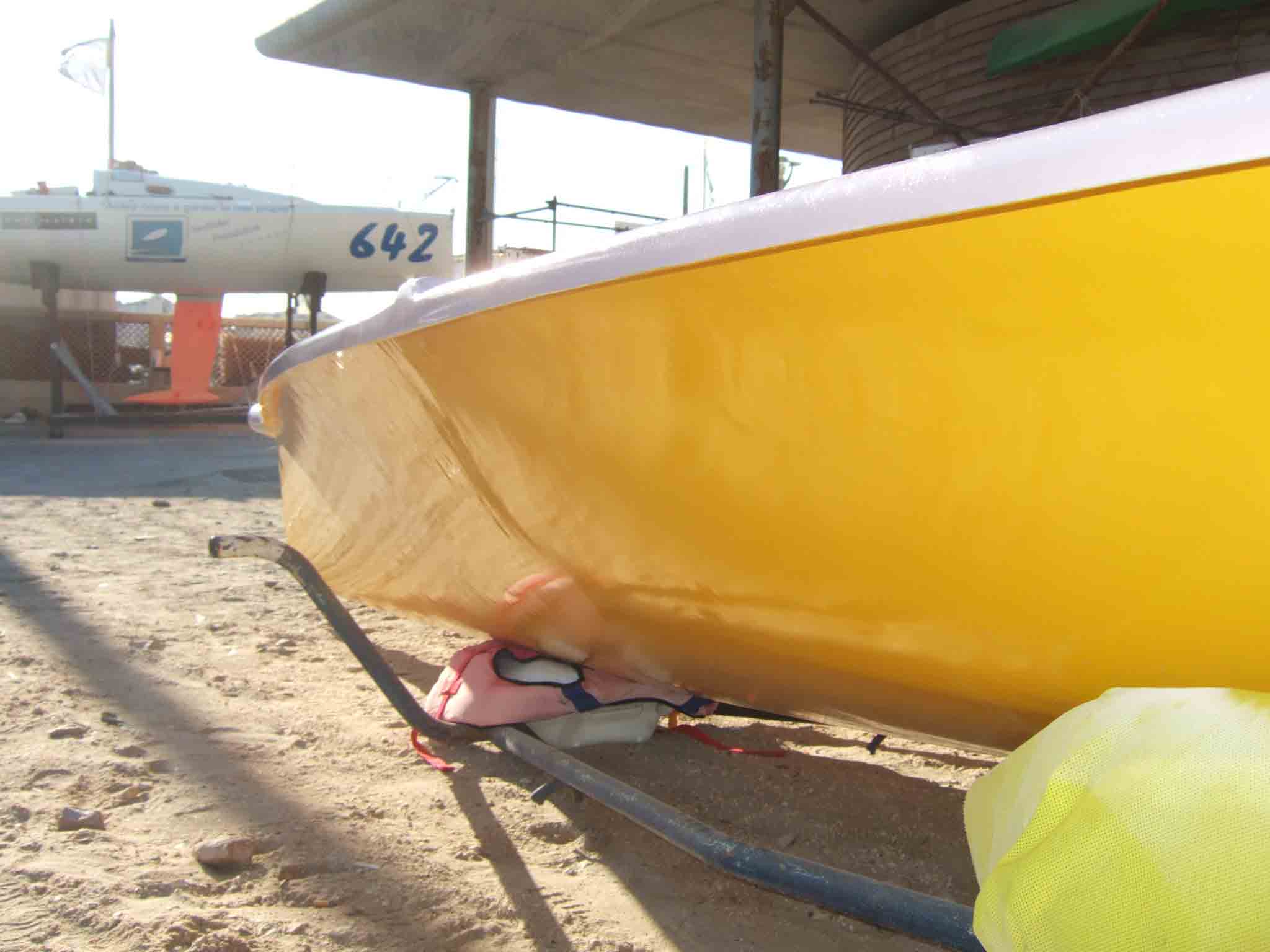

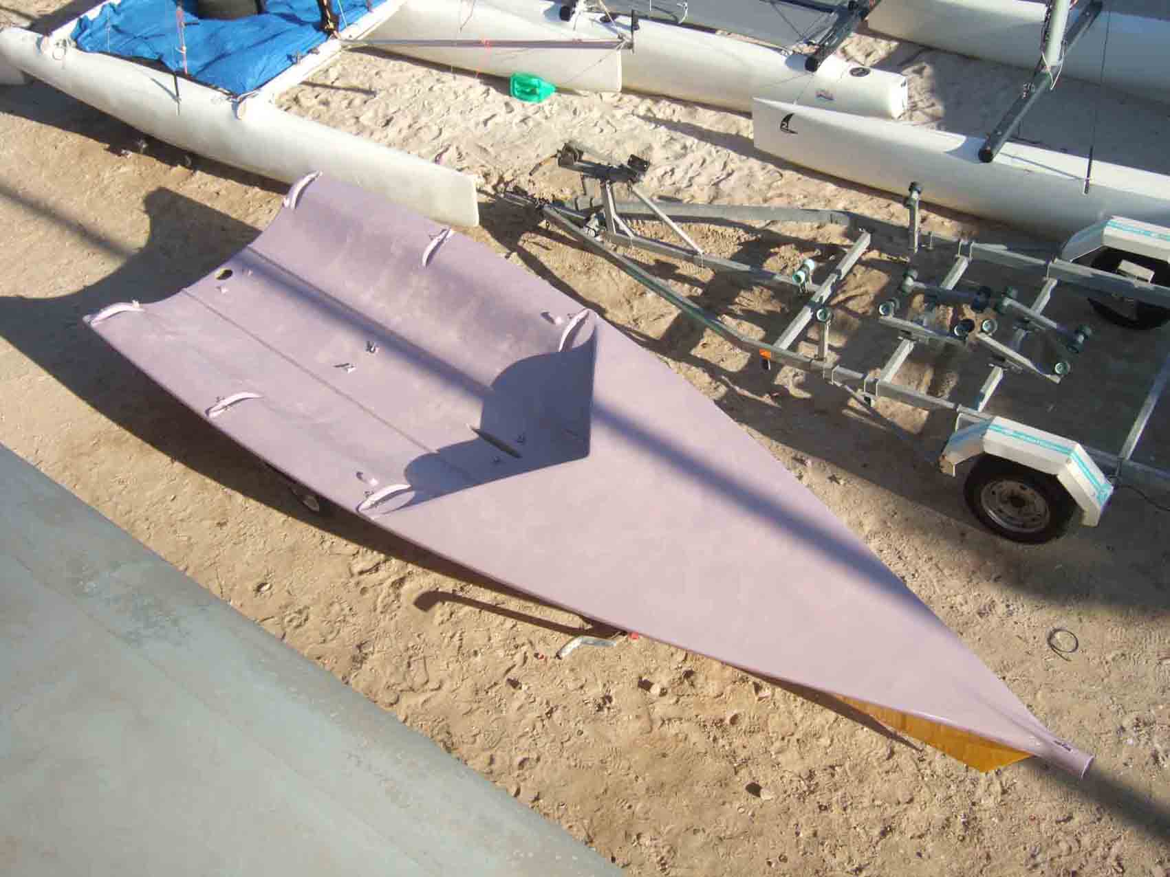

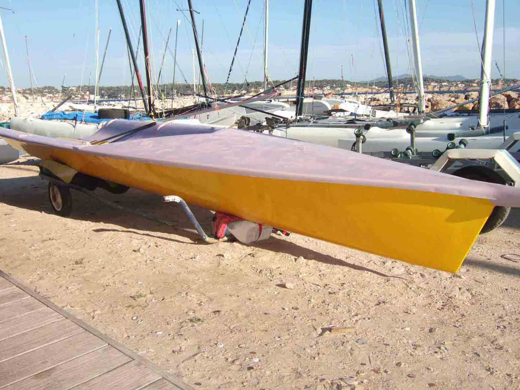

la saison s'est terminée, les vacances sont finis aussi, le chantier 18 a pas mal avancé malgré la saison.
Voilà les photos aprés réparations et peinture (pas le choix de couleur mais le résultat est sympa ;D !!). Il reste encore des petites bosses et de creux mais ca devrait etre solide...
Il faut maintenant remonter et aller faire un tour !!!
Patrick si tu as le temps c cool sinon c pas grave, on a commencé à remonter, on improvisera...
Salut tout le monde, à plus...
Olivier

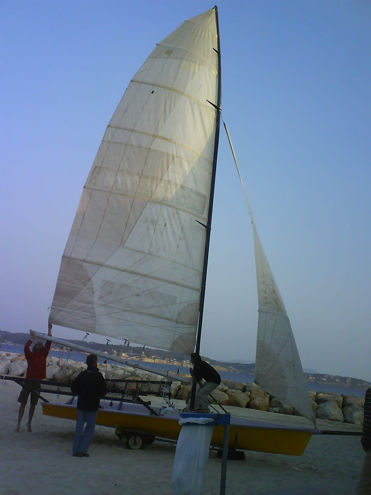

18 years 8 months ago #68931 by olivier83
Salut Patrick,
ca y est c'est fini, il est temps d'y aller... :P
Comme tu peux le voir, il est gréé... le mât a l'air correct, le reste aussi...
Premières impressions une fois les voiles installées, le point d'écoute semble trés haut et à vu, le mât n'a vraiment aucune quète arrière !! on verra sur l'eau...
