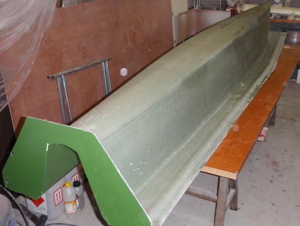

18 years 4 months ago #77951 by JM
Et ouai, j'ai manqué d'impatience...
V'là la baignoire...

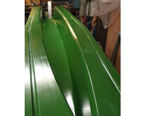

18 years 4 months ago #77952 by JM

18 years 4 months ago #78088 by guytoon
Qu'avez utilisé comme produit pour l'aspect vert du moule ? Résine de moulage ? Comment l'appliquez-vous ?
18 years 4 months ago #78097 by administrator
Ba c du "gel coat" nan?
18 years 4 months ago #78105 by JM
Oui c'est un gel coat outillage appliqué au pistolet (rien de bien sorcier).
