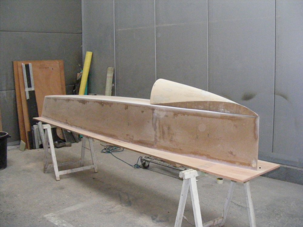

18 years 10 months ago #71740 by administrator
voilou pour le dernier moule le mothzarela
18 years 9 months ago #71741 by administrator
18 years 9 months ago #72368 by luc
Salut frank,pourrais tu m'en dire plus sur la construction d'un moth , j'ai vu que tu étais a ton deuxième moules,je connais bien le chantier naval v1d2, j'aimerai passer pour discuter avec toi et voir comment tu construis tes moules et ton moth "le mothzarella" ,je serai intéressé + deux autres ami(e) de lorient,je serai sur caen dans 15 jours,qu'en penses tu ?
18 years 9 months ago #72372 by Nico de Saint Malo
Tu t'es inspiré de quoi?
A vue de pif, je dirais ...
la carène du prowler
le cul de l'ancien bateau de mike cooke, le samourai vert
le roof du hungry tiger
le pont du bladerider
l'étrave du hungry tiger ou du prowler
Bon ca se trouve c'est hors sujet ... ça doit venir de ton pif tout simplement!
T'a fait une étude hydro? Quelle surface mouillée?
18 years 9 months ago #72381 by Adrian
Salut Franck, j'habite sur Caen et je me demandais si ce serait possible de passer voir ton moth dans la semaine?
Autre question: où comptes-tu naviguer? Je suis moniteur de voile à Luc sur Mer et j'aurais bien aimé voir naiguer un moth sur notre plan d'eau, ça changerait de nos sempiternels catas et 420 (l'Iso de Pierre-Yves est dans un tel état que je doute qu'il renavigue un jour :-\).
18 years 9 months ago #72462 by administrator
salut adrian, tu peux passer samedi vers 13 heures, au chantier. . .pour répondre a nico il n'est rien de tout cela,remarque tu as oublié celui de tristan tu sais le p'tit oiseau.Le mothzarélla est bien sorti de ma p'tite têtête que cela soit au niveau de la carène, pont, roof et tutti quanti,de toute façon la réponse sera lorsqu'il sera terminé,(septembre 08 en principe...).pour le profile de mes foils c'est le hq acro 15 12 pour le safran et dérive le naca012.Pour la surface mouillée euh...pour un engin qui navigue hors de l'eau ????.bon allez a plouche .

18 years 9 months ago #72464 by pyc
mon cher (ami) val, je vais essayer d'être un peu plus clair. Le sphinx colibri qui était en expo au salon nautique de paris n'est qu'un prototype je pense que tristan and co feront moult transformation, les futurs sphinx colibri sortiront sur de nouveau moule et celui qui a servi pour le prototype n'aura strictement plus rien a voir avec la série,
Je suis sidéré de voir l'energie dépensée pour trouver une "nouvelle" carène de moth (cf les 4 samouraï, les 4 mistress, le nouveau prowler à bas franc bord, les deux sphinx colibri, etc...). Alors que tout est dans le système de contrôle des foils, les foils eux même, et le gréement???
J'imagine qu'il faut bien partir de quelque chose, mais j'ai l'impression que n'importe quel bateau depuis le Hungry tiger est largement suffisant pour foiler.
Par contre, la domination actuelle du bladerider sur les autres moth montre à quel point quelque temps d'optimisation est payant. A lire Rohan, Proust et les autres, il suffit de monter dessus pour echaîner les empannages sur foils au bout de quelques heures. j'exagère un peu, mais je pense que le secret de leur vitesse est dans la facilité d'utilisation du bateau.
C'est facile de critiquer, je reste assis dans mon fauteuil à regarder les autres construire. Je me doit de dire bravo pour la qualité de ce que je vois, et je le fait. Mais je ne saurais que trop conseiller de sortir deux bateaux identiques, et de multiplier les essais de profils, gréements et autres systèmes de contrôle!

18 years 9 months ago #72627 by Cédric F
Dans le dernier Yachts and Yachting, il y a un article sur les Moth en prévision du mondial.
Pour relativiser un peu ce que disait PYC, la recherche sur la carène ne semble pas totalement à exclure... Il y aurait de nouveaux Moth en construction pour les tout meilleurs afin de "ringardiser" le Bladerider.
18 years 9 months ago #72632 by pyc
Relativisons. :)
J'ai plein de questions sur le sujet, et aucune réponse (c'est pratique!).
Faut-il confier toute la portance au foil et tout faire pour limiter la traînée de la coque?
Faut-il demander de la portance à la coque quitte à rajouter un peu de traînée?
Si on prend la deuxième hypothèse, la carène d'un moth ne touche vraiment l'eau que entre 1 et 6 noeuds ne vitesse. (sauf gadin ou empannage à la PYC :'( ).
Entre 7 et 8, il n'y a plus que la moitié arrière de la coque dans l'eau.
A ces faibles vitesses, que faut-il pour être le plus performant possible?
Une faible surface mouillée? Un tableau arrière qui ne traîne pas dans l'eau?
Si c'est le cas, je dirais que les moth actuels, avec leurs coques de 30 cm de large et leur ligne de quille tracées à la règle ne sont pas optimums. Mais est-ce raisonnable de penser que tout le monde se plante?
Si j'avais le courage et le temps, je tenterais bien un bateau avec une coque de 45 cm de large, des sections semi-circulaires et une ligne de quille un peu détendue pour sortir le tableau arrière de l'eau. Tout ça avec une forme en "coin" vu de dessus pour ne pas traîner d'eau.
Je ne suis pas architecte naval.
Je n'ai pas accès à un bassin de carène.
Donc, je ne sais pas si mes hypothèses sont bonnes!
Quelqu'un a une idée?
Note: Franck, ne prend pas mal ce que je dis! C'est évident que si je me construisais un moth, je ferais quelque chose proce de ce que tu fais : un optimisation de ce qui existe aujourd'hui!
Je pose juste des questions pour voir s'il y a des voies pour sortir quelque chose de radicalement différent et de plus performant que des solutions éprouvées.

18 years 9 months ago #72660 by Adrian
Je suis passé voir le moule de Frank hier après-midi, ça semble en très bonne voie, j'ai hâte de voir la suite. On a pas mal discuté de la façon de se contruire un moth foiler à moindre coût et Franck, vu son boulot, sait de quoi il parle et devrait bientôt avoir les matériaux pour faire sa coque. Je suis en tout cas très admiratif du travail qu'il a fait. Son moule a vraiment une bonne tête!
