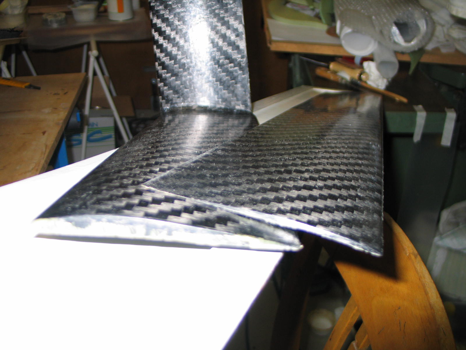

18 years 4 months ago #79452 by Henri
La pièce la plus compliquée me semble etre les foils. Ou es tu avec les tiens?
Voila j'en suis à attendre du PB600 de chez Sicomin pour remplir les foils. Il en faut environ 6 Kg pour les deux. C'est une mousse résistante à la compression (600Kg) qui peut être utilisée en même temps que l'on colle les flancs plus le fond avec la résine. Le but est de faire en plus plaqué le tissu de carbone qui sert pour le collage sur les paroies

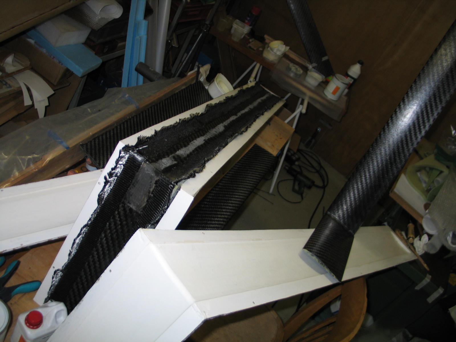

18 years 4 months ago #79453 by Henri
une autre où l'on voit un des flancs avec une bande de carbone précollé sur la partie interne. Cela évite que celle ci se promène pendant les opérations de rapprochement des moules.
J'ai déjà rencontré le problème que tu exposes.
Cependant je ne vois pas très bien comment tu pré-colles tes bandes de carbone.
18 years 4 months ago #79512 by Henri
La bande de carbonne fait 6 cm de large. Elle est résinée sur environ 1 cm. Lors de l'assemblage, les 5cm restant sont résinés et sont repliés ensuite sur le PB600. Après quelques minutes (4 normalement vers 18°C) le PB600 entame sa réaction et ne coule plus. Il ne reste donc qu'à fermer le moule rapidement...
