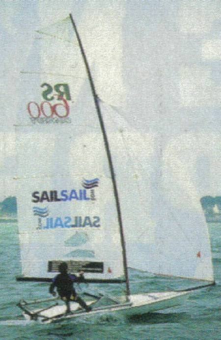

18 years 3 months ago #80013 by Ludovic Collin
Replied by Ludovic Collin on topic spi pour rs 600
est ce que vous pensez qu'un bout dehors est necessaire...?
Nécessaire non, mieux peut être ?
Mais dans ce cas le spi doit passer devant l'étai, donc la drisse doit être plus haute et tout est plus compliqué... (voir photo)
Est-ce qu'un spi monté comme un foc suffit ? Je ne sais pas, et je préfère faire un essai avant de me prononcer. Benoit qu'en penses-tu ?
et est que l'extremité d'un mat rs 600 peut faire office ( cassé bien sur :-X)... n'est pas trop flexible?
Beaucoup trop souple, c'est sûr.
18 years 3 months ago #80015 by gilles
Replied by gilles on topic spi pour rs 600
la version d'origine (600concept) avait un bout dehors et l'étai était (!) fixé à l'extremité de celui-ci. Les efforts était repris par une sous barbe. Ce bout dehors passait à travers un trou percé dans le pont et était fixé au renfort de pied de mat. la chaussette était simplement posée dans le cockpit. Cette version a vu des mats descendre...peut-être le surcrois de pression était il trpp fort pour le mat. C'est en tout cas ce que m'avait dit alex southon de ldc. Après avoir beaucoup réfléchi à la chose je n'avait pas trouvé de solution qui permette de conserver le bateau intact (revente) et d'utiliser un bout dehors. La seule solution viable étant de percer le pont ou l'étrave pour passer le tangon en conservant l'était à sa place et à repercer le pont en plein milieu pour faire une baille a spi d'ou part la chaussette. Maintenant il se peut que vous trouviez la solution miracle.
