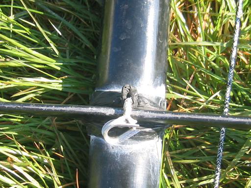

-on peut guider la drisse de spi, en fixant un anneau au niveau des barrres de flèche.
Perso, je ne l'ai pas mis, et ça fonctionne quand même.
