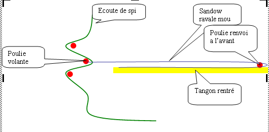

Ecoute de spi :
"cette damnée @ç$&¤$#@ écoute de spi qui traine partout où il ne faut pas quand le spi est rentré ! "
Les séries double classiques 470,Fireball... ont un rattrape mou d'écoute de spi couplé au système d'affalage. Je pense que c'est facile à faire ici et surement très pratique. Je n'ai pas de photo sous la main. Un dessin + tard ?

L'avale-mou d'écoute de spi, Loïc m'en avait déjà parlé, mais ça ne paraît pas si évident.
Le principe est simple, la mise au point un peu moins. A défaut de belles photos j'ai fait un dessin pourri...

18 years 3 months ago #80241 by Ludovic Collin
Replied by Ludovic Collin on topic spi pour rs 600
J'en ai oublié le dessin pourri ! ::)

Avec un tangon rétractable vous pouvez faire ca
18 years 3 months ago #80248 by Ben
Replied by Ben on topic spi pour rs 600
Nous avons ce système pour la drisse de spi.
18 years 3 months ago #80250 by Fréd
Replied by Fréd on topic spi pour rs 600
A ceci près que lorsque le bout-dehors est rentré, la poulie volante est ramenée vers l'avant du bateau, jouant ainsi sont rôle de ravale-mou d'écoute ! Le principe est donc super simple : au "repos", la poulie volante doit ravaler un maximum d'écoute, alors qu'en nav' (sous spi, donc !), la poulie volante doit "libérer" un maximum d'écoute (ne plus avoir d'action du tout, quoi !
Dans le cas du 600 à spi, il faut donc trouver, pour que cela fonctionne correctement, un point auquel venir frapper le sandow qui passerait ensuite par une poulie fixe (plat-point, en général...) le plus à l'avant possible du bateau, pour arriver jusqu'à l'anneau ou la poulie volante traversée par l'écoute de spi.
Je me demande si l'on ne pourrait pas essayer sur le point d'amure du spi, qui revient jusqu'à l'entrée de la chaussette, avec la poulie plat-pont proche de la prise d'étai, sur l'étrave. Lorsque le spi est envoyé, le sandow démarre à la poulie plat-pont de l'étrave ; lorsque le spi est affalé, il démarre à la sortie de la chaussette et ravale ainsi une bonne partie de l'écoute !
Me fais-je bien comprendre ? ??? ??? ??? ::)

Je disais "poulie winch" sur le dessin pourri pour indiquer la poulie normale du circuit d'écoute et la différencier de la poulie fixe rajoutée. Le schéma de Ghislain est beaucoup mieux, sur le RS600 il suffit de remplacer le tangon par la "poulie volante" du point d'amure du spi (comme le dit Fred)
