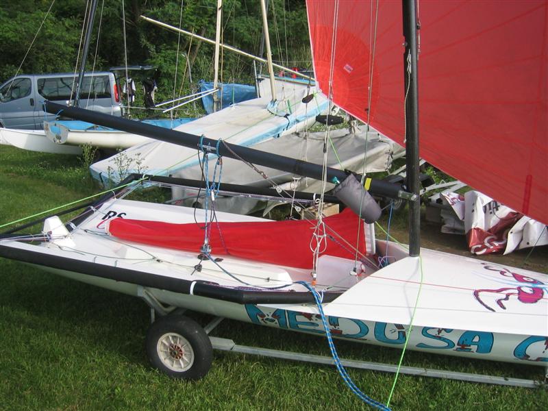

J'ai pris le temps de faire quelques photos ce soir,
et de refixer la chaussette de manière à ce qu'elle masque mon barber, celui que je soupçonne d'être responsable de l'accroc ... :'(
18 years 3 months ago #80039 by benoitf
Replied by benoitf on topic spi pour rs 600

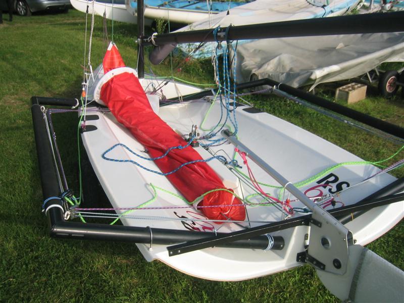

Les photos tant attendues (hum ...)
Le spi dans sa chaussette
A noter : un "durcisseur de barre", qui me permet de lâcher - pas trop longtemps - la barre pour tirer à 2 mains sur la drisse. J'ai fait un essai debout c'est encore ce qu'il y a de plus rapide !

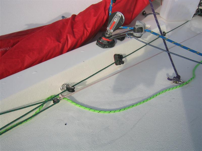

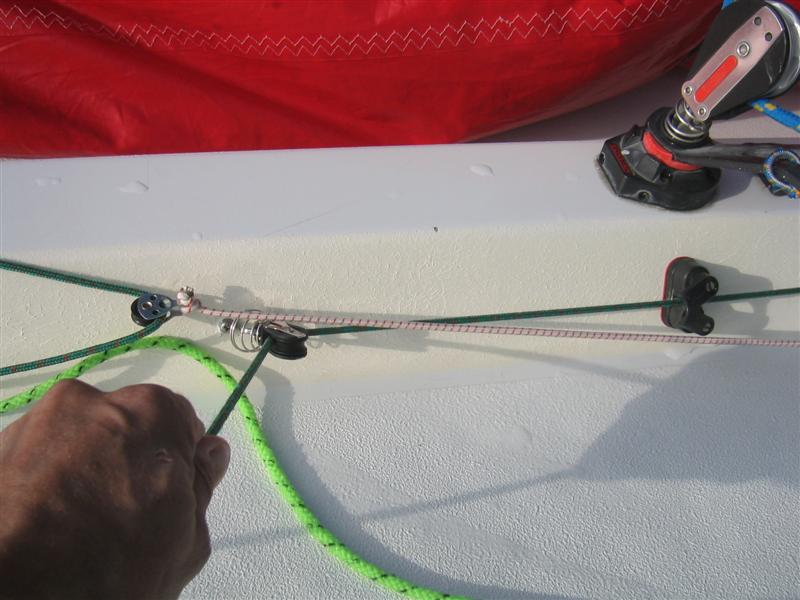

18 years 3 months ago #80040 by benoitf
La seule modif structurelle : percer pour fixer un pontet, un taquet et une poulie !
Auparavant, j'avais essayé de fixer le taquet ailleurs (à la cadène de retenue de bome que l'on voit, par l'intermédiaire d'une platine), mais ça ne le faisait pas.
Sur le puits de dérive, c'est super, et aucune gène si le spi n'est pas monté !
Petit détail : je pense que la poulie sur ressort est située trop loin du taquet.
Plus proche, je serais plus à l'aise dans la maneuvre d'envoi.
Rem: en perçant pour fixer, on comprend pourquoi le RS600 est-il si léger ...
Il n'y a pas épais de strat, 5 mm max à cet endroit. La pièce qui pourrait lâcher, c'est la poulie sur ressort ! C'est elle qui prend les efforts à l'envoi (force perpendiculaire)

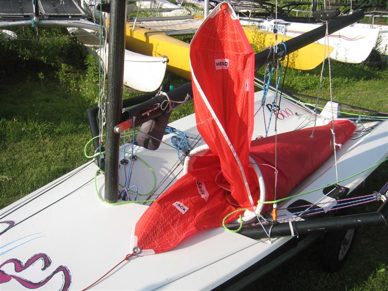

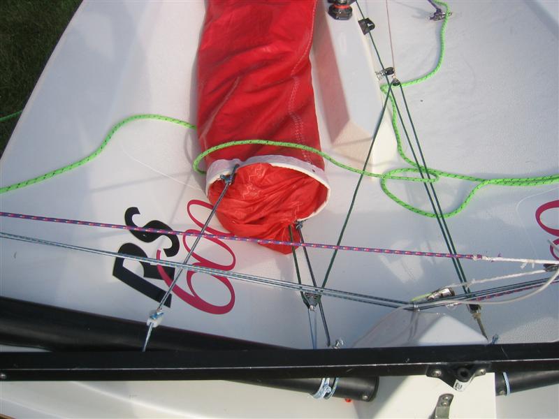

18 years 3 months ago #80041 by benoitf
La fixation arrière de la chaussette, le circuit de la drisse avec ses rappels sur poulies + avale-mou (peut mieux faire ...)

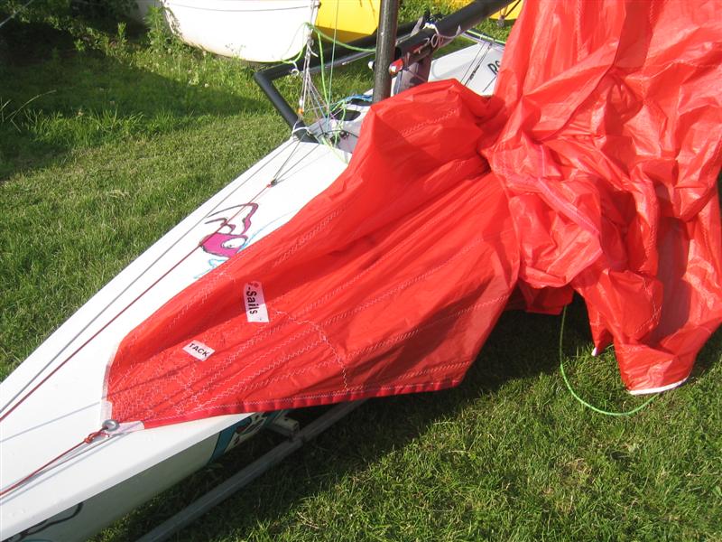

18 years 3 months ago #80042 by benoitf
La fixation de la chaussette à l'avant
(on aperçoit le barber responsable de la déchirure)

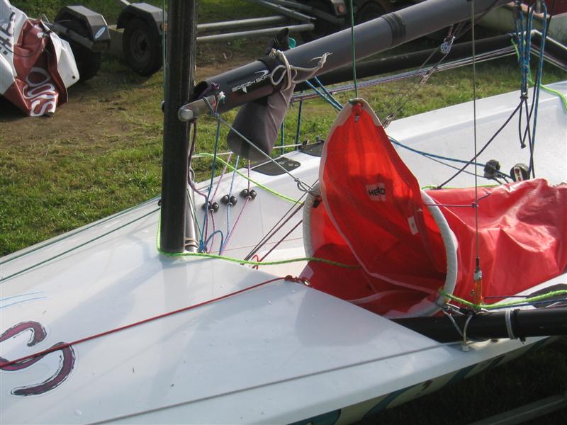

18 years 3 months ago #80043 by benoitf

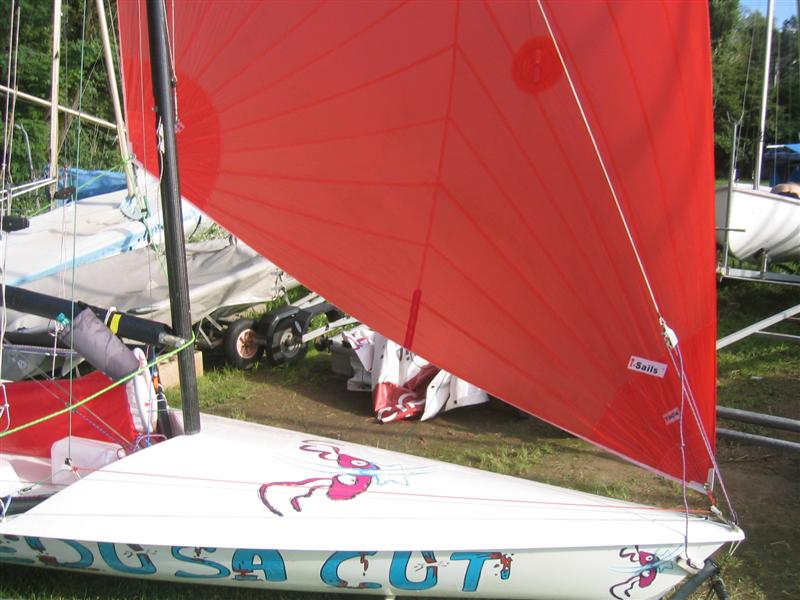

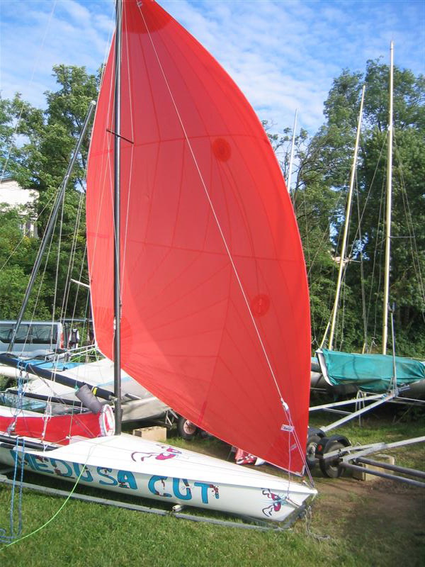

Le spi envoyé ...
Admirez la magnifique forme de ce spi i-sails 8) Philippe Astier copyright ;)
(ça rajoute quelque chose à Medusa Cut ! je l'aurais préféré purple, mais bon ... ::) )

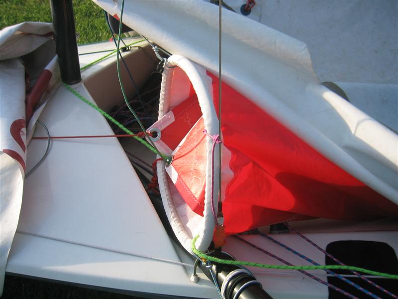

Affalage du spi : Poussez pas, tout va rentrer !
A noter : le système qui amène (ou qui éloigne, quand on affale), le spi vers l'étai.
Attention à l'affalage : le barber est agressif ! :- (photo 2)

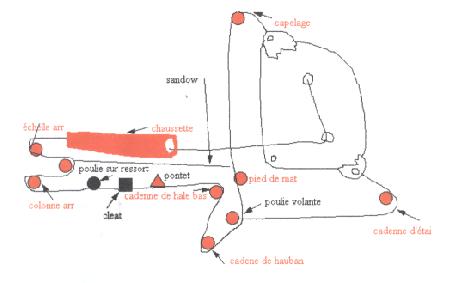

18 years 3 months ago #80047 by benoitf
Pour finir,
un magnifique schéma réalisé par Gilles (Gras), et transmis par Gilles (Lardon),
sans quoi le montage est incompréhensible !
Merci à eux ! ;)
