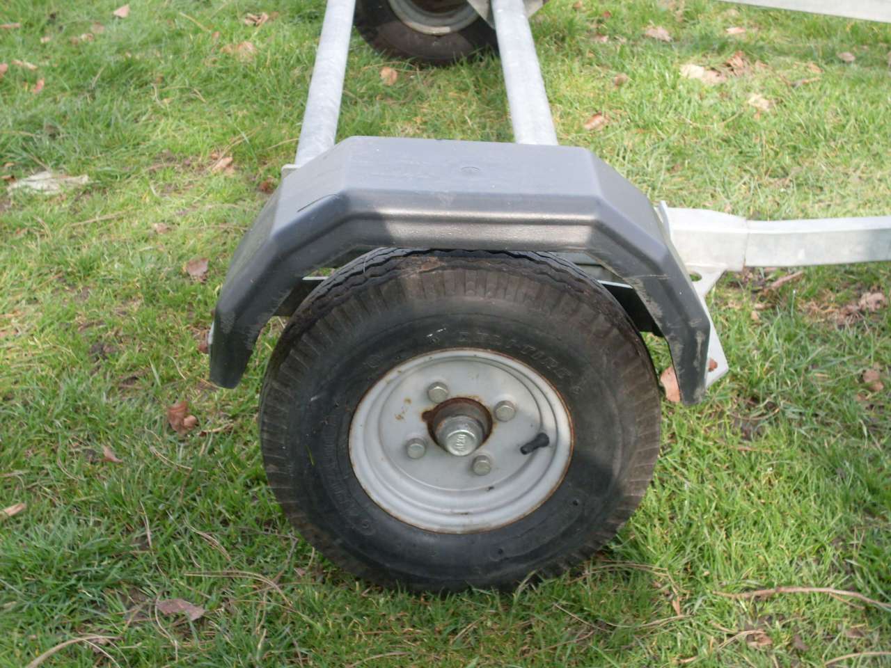

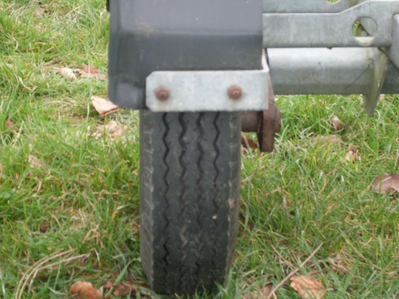

Voici les 2 photo qu'il m'a envoyé, c'est du 8 pouces c'est ça ?

14 years 3 months ago #133673 by Rémi P
On ne voit pas très bien les inscription sur le pneu mais à vue d'oeil çà semble être çà
(90% sur).
Les pneux deli-tire sont effectivement la marque que l'on retrouve sur ces remorques.
Prend les références de gonflage que je te donne (imprime mon post) et sur place tu ajustera la pression (une pompe à pied à 25€ est bien utile).
Pour ce qui est de la roue de secours, tu peux effectivement prendre une bombe, mais si ton pneu éclate (ce qui arrive hélas), elle ne te sera d'aucune utilité.
Pour en commander une après, c'est toujours la galère en UK.
Perso, j'en ai commandé une chez Paris-Voile à un prix correct.
Ceci dit, si tu as 15mn, je te conseil par exemple d'aller chez Euromaster à Folkestone
Voir Plan
C'est juste à côté du terminal, et çà t'évitera bien des soucis après (et çà sera moins cher).
Passe peut être un petit coup de fil avant pour t'assurer qu'il ont une roue de secours.
A priori c'est une :
"8 inch Road Wheel 4-ply 4x4inch PCD 265KG"
Si il ont du 6-ply c'est encore mieux.
Tiens nous au courant ;)

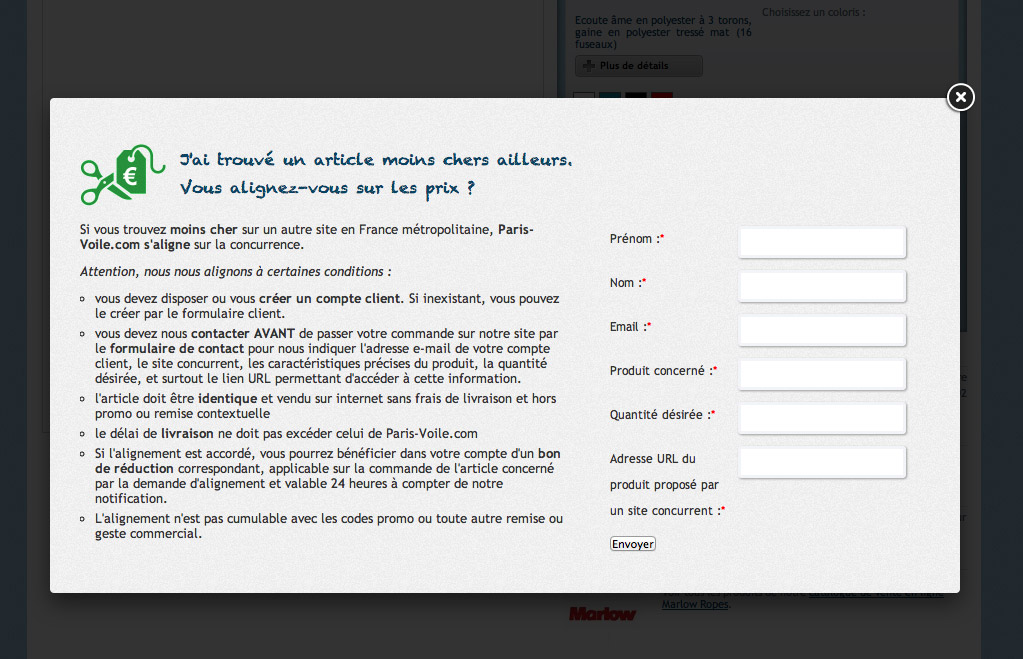

14 years 3 months ago #133676 by olivier L
Rémi P wrote: Paris-Voile à un prix correct.
Tout est à un prix correct à Paris Voile.. et pour les rares exceptions :
www.paris-voile.com/info/paris-voile-com...-sur-la-concurrence/
:-* (love my customers ;) )

14 years 3 months ago #133679 by Fréd
olivier L wrote: love my customers ;)
Trop fort, cet Oli ! Mais crois-tu que PV/PJ s'alignerait sur un prix outre-manche ? Son modèle économique deviendrait certainement délicat, surtout sur des pièces typiquement rosbeef... :-/
