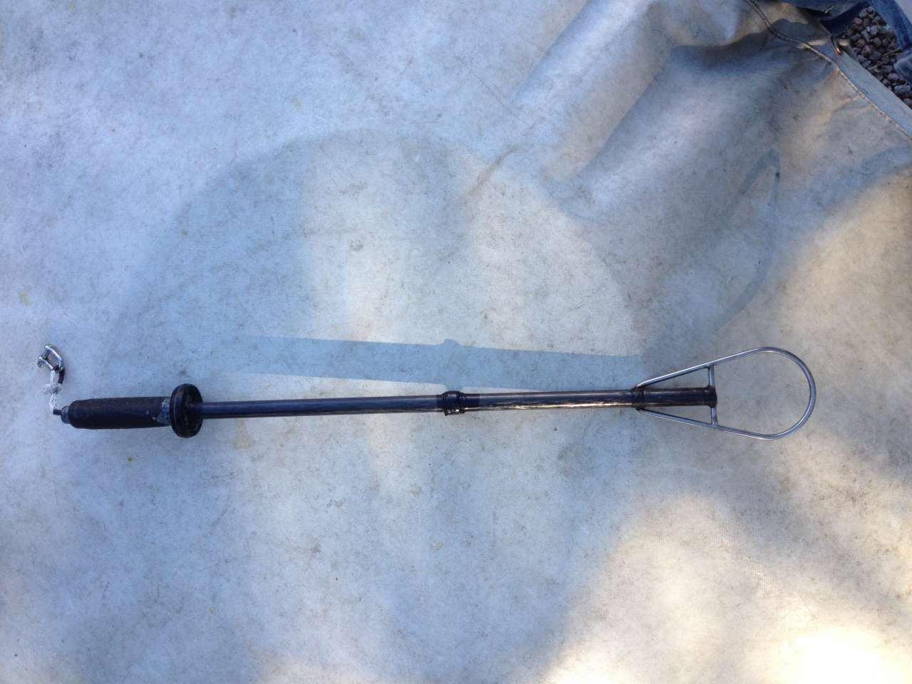

12 years 6 months ago #158175 by jérome11
Bonjour, a propos de système de trapèze, m'étant retrouvé à plusieurs reprises pendu au dessus de l'eau accroché par une main à la poignée de trapèze et le stick de barre dans l'autre main et essayant de m'accrocher en faisant une danse du ventre :)
. Je me suis fabriqués des sticks de virements. Ils permettent d'équilibrer vite le bateau en attrapant la poignée et en en se jettant à l'extérieur ,il suffit ensuite de s'accrocher d'un simple coup de poignée . En solitaire je trouve celà pratique dans la brise. Voici une photo
12 years 6 months ago #158181 by LarDon
Tout à fait,
Paul Dijkstra, la valeur qui ne cesse de monter en Mustoskiff, a adopté ce système depuis un peu plus d'un an. On le verra au Der dans une semaine!
12 years 6 months ago #158268 by Mathias dit Culbuto
Salut !
Ca a l'air sympa ! J'ai juste un peu de mal à me faire une idée de la taille du truc... 40-50 cm ? Et donc l'avantage c'est que ce soit rigide c'est ça ? Par contre pour faire quelque chose de vraiment solide ça ne doit pas être simple !

12 years 6 months ago #158279 by LarDon
Ca n'a pas besoin d'être "robuste", ca doit juste être rigide pour pouvoir viser le crochet avec la main sur la poignée, pas d'efforts énormes...
Pour la longueur, Paul me disait qu'il avait un peu tatonné pour trouvé la longueur qui convenait à sa morphologie, sa force physique et ses mouvements dans le bateau.
Il me disait que plus encore qu'au virement, c'est aux empannages qu'il voyait un avantage, celui de pouvoir beaucoup plus rapidement et avec confiance tenter un cap loffé en sortie de manoeuvres.

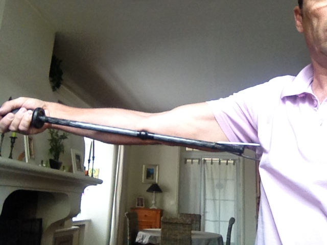

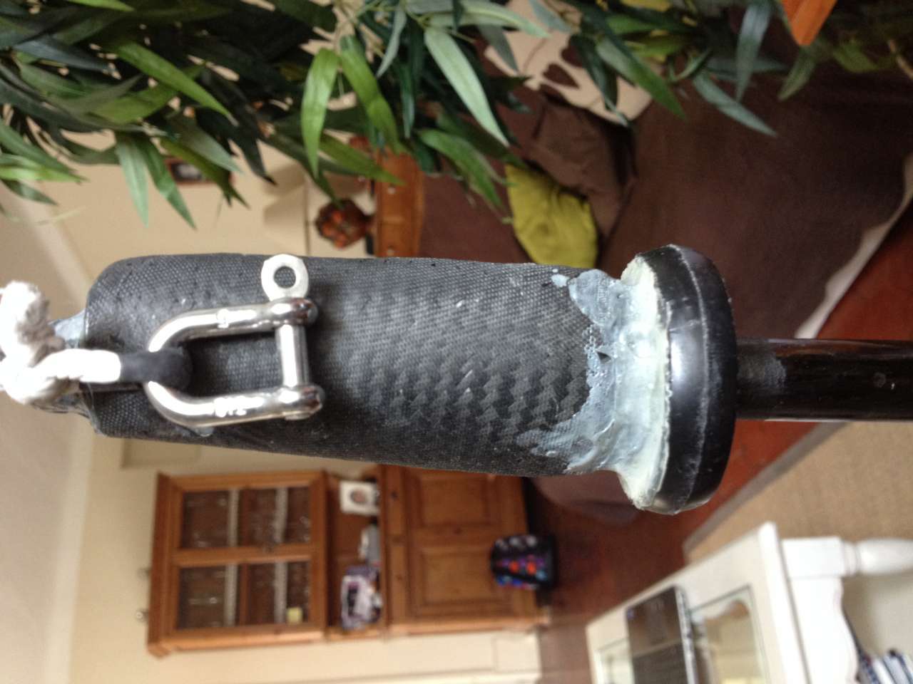

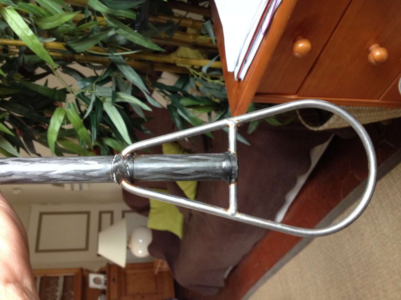

12 years 6 months ago #158408 by jérome11
Mathias dit Culbuto wrote: Salut !
Dommage que je ne puisse pas venir au Der pour voir ça :-) !
A plus,
Ces stick sont effectivement un peu long, ils sont fait pour une utilisation sur un contender, peut-être que pour un skiff ils peuvent être plus courts.Ce système est très pratique pour le contender car le bateau n'ayant pas d'échelle, il par très vite à la gite et ces sticks permettent de partir au trapèze a la volée et de s'accrocher après. Ou alors il reste la solution de prendre son temps en choquant la GV.
Voici une vidéo d'un champion contenderiste .
Voici quelques infos pour ceux que celà intéresse.
Quand je les ai fabriqués on m'a indiqué comme mesure la longueur du bras placé comme sur la photo. Les miens mesurent 68cm. je les ai fabriqué avec un tube carbone de 15mm.
J'ai fait 2 entailles en bas pour encastrer la boucle et ensuite ligaturé avec du fil carbone. La poignée est du polystyrène bleu (roofmat) que j'ai poncé afin de lui donner une forme ovale puis je l'ai stratifiée. Pourquoi ovale? car ainsi quand j'attrape la poignée la boucle est automatiquement dans le bon sens pour m'accrocher sans même regarder ce que je fait.
