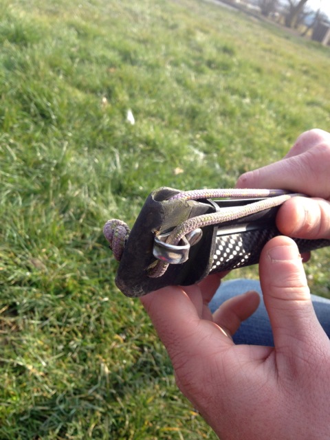

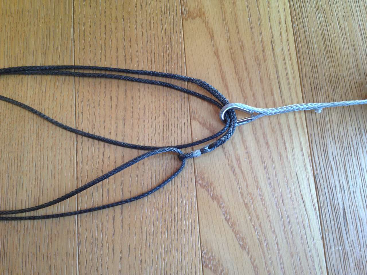

Pour la drisse en double j’ai fait le système en photo :

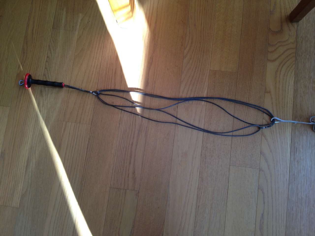

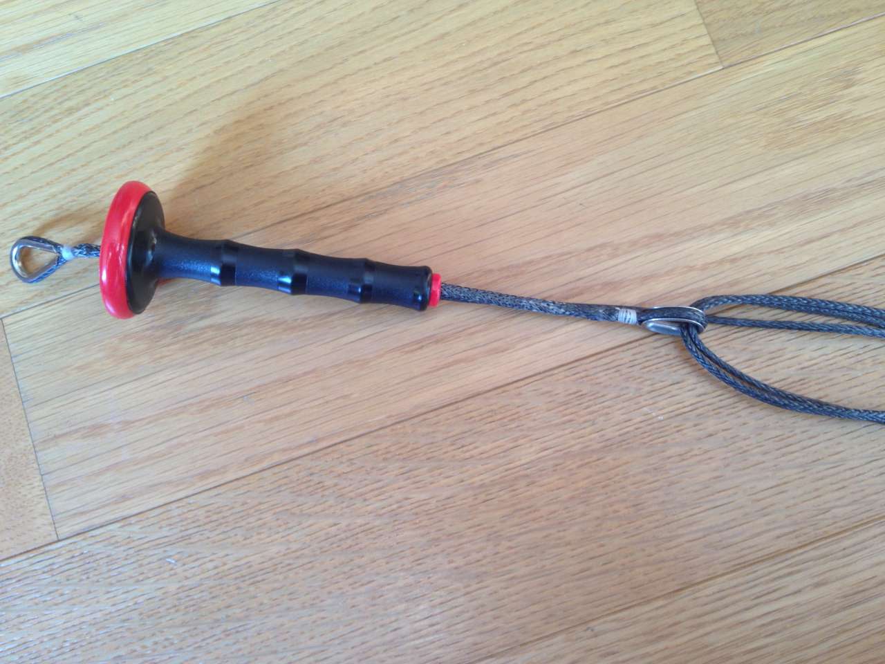

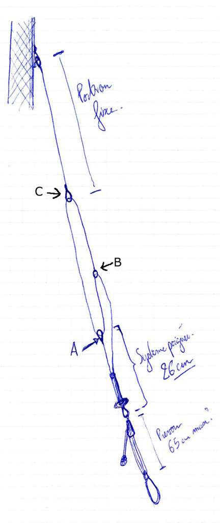

Enfin pour les lignes de trapèze, j’ai suivit les conseils de Musto et de LarDon et voilà le résultat :
J’avais acheté ces poignées pour remplacer la rondelle et le tube PVC, je ne sais pas encor si c’est mieux mais ça fait propre. Je me suis bien amusé ce week end avec ma tresse dyneema pour faire les différents œillets de ce système mais ça marche bien. J’ai pris 3m20 de tresse une fois le système de poignée terminé pour le palan de réglage. Bilan avec 2 brins 1m70, 3 brins 1m25, 4 brins 1m et 5 brins 80cm soit une plage de réglage plus de 90 cm ce qui devrait suffire puisque contrairement à Adriana j’ai des jambes de 85 cm pas plus ;-) !!
Restait la question de la longueur de la portion fixe… j’ai opté pour un réglage de ma partie variable à 1m45 histoire d’avoir de la marge en plus et moins pour une longueur totale à 4m10 avec ce réglage puisque 4m10 est la longueur que j’ai en ce moment et qui me convient pas mal… je trouve que c’est la partie la plus difficile à décider.
Ca fait ça en dessin :
Voilà c'est fini !

13 years 6 months ago - 13 years 6 months ago #146816 by Mathias dit Culbuto
Coucou !
Petite précision : la photo n’est pas une exacte réplique du dessin car pour des raisons de commodité (possibilité de prendre l’ensemble en photo) j’ai raccourcis le système en faisant ce que LarDon préconise (cf en milieu de page ses explications : www.breizhskiff.com/forum/10-la-vie-des-...l?limit=25&start=975 ) c’est à dire ici un système à 5 brins.
J’ai donc pour résumer la photo du bas fait passer la boucle B dans l’œillet C puis dans l’œillet A et je remonte le tout presque jusqu’à l’œillet C. Cela fait donc un réglage plus court et un système à 5 brins…
Sachant qu’il suffit de tirer dans l’autre sens pour pouvoir revenir au schéma mais là l’ensemble fait 1m40-1m60 plus la poignée ce qui n’est pas facile à avoir sur une seule photo :-).
Il ne reste plus qu’à l’essayer sur l’eau ;D ;D
A bientôt,
P.S. : j’espère que ça éclaircit ton « interrogation » MesMaks ? thumbsup; !!
