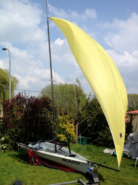

14 years 6 months ago - 14 years 6 months ago #134859 by Mathias dit Culbuto
Coucou à vous,
Bon quelques petites nouvelles à terre en espérant pouvoir en donner après une nav' d'ici fin avril... mais la météo qu'ils prévoient n'est pas très optimiste. Vais-je avoir les bonnes conditions de vent, pour la pluie c'est po grave il parait que je risque de me mouiller ;)
Donc, voilà, tout est prêt le bateau avec quelque nouveaux bouts, élastiques et manilles textiles, et surtout moi : gréer la bête avec son mat de 7m30 tout seul ainsi que le spi et la GV. Je crois avoir fait le tour des détails ce qui évitera que je passe 3h sur la plage avant de partir ;rolleyes;
Voilà une petite photo d'ailleurs :
Je me demandais bêtement à ce propos si pour l'affalage vous vous mettiez toujours sur l'amure où la retreive line est à l'intérieur ou si cela n'a pas d'importance (j'imagine qu'en régate ça ne doit pas être un paramètre mais sinon ?).
Ah oui et j'ai bien peur de ne pas pouvoir mettre mes barres intermédiaires à cause d'un bidouillage d'un ancien proprio qui m'empêche de déboiter complément mes échelles à l'arrière... ;angry;
Ah oui, les barres de flèches ont la bonne longueur, le bon angle et la quête est bonne aussi yapuka !
Voilà c'est tout pour aujourd'hui
To be continued...
Last edit: 14 years 6 months ago by Mathias dit Culbuto.

14 years 6 months ago #134892 by guytoon
Ophris wrote: Coucou à vous,
Tu peux affaler sur les 2 amures sans soucis. Par contre c'est évident que le comportement n'est pas le même. Tribord amure ton spi peut avoir tendance à être plus libre. Babord il est théoriquement soutenu par ta retrieve line .
En régate on affale très souvent tribord amure pour des questions passage de bouées. Cela dit si il y a une porte ou sur une arrivée babord à la bouée il est possible d'affaler babord puis d'empanner pour repartir au près.

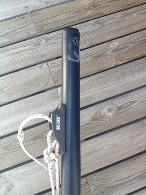

14 years 3 months ago - 14 years 3 months ago #138185 by Mathias dit Culbuto
Re salut à tous,
Bon avant de finir de vous raconter mes 2 sorties suivantes j'ai une question technique à régler rapidement... une petite avarie !
Le support du stick s'est dessolidarisé de la barre. Il est tenu par 2 vis et manifestement le trou le plus près du bout est "fatigué" bilan il a travaillé, la vis ne sert à rien et le stick ne tient plus, cf l'image :
Mes questions :
1- vaut-il mieux que je transfert cette question au rayon bricolage du forum ? ;) ;)
2- j'ai 2 solutions, ou déplacer d'un cm le support sur la barre vers l'avant ou l'arrière OU percer la barre de part en part pour mettre un boulon avec écrou antidevissage pour éviter de transformer avec le temps ma barre en flute à 10 trous !!! :P :P
Qu'en pensez vous ?
Merci,
Last edit: 14 years 3 months ago by Mathias dit Culbuto.
14 years 3 months ago - 14 years 3 months ago #138186 by guytoon
Tu vires l'embout en bout de barre et tu met vis + ecrou nylstop (le écrous indevissables) vissés à l'intérieur du tube.
Sinon tu perces de part en part.
Last edit: 14 years 3 months ago by guytoon.
14 years 3 months ago #138187 by Rémi P
guytoon wrote: Tu vires l'embout en bout de barre et tu met vis + ecrou nylstop (le écrous indevissables) vissés à l'intérieur du tube.
+1 ;)
14 years 3 months ago #138188 by remi
thumbsup;
la tête de safran a déjà beaucoup de vis qui dépassent à l'extérieur .... ;angry;
laser vago 674 - rs 700 874
14 years 3 months ago #138189 by Mathias dit Culbuto
thumbsup; Merci a vous trois... C'est évidemment la troisième solution à laquelle je n'avais pas "encore" pensé qui est excellente ! Probablement pas hyper simple de tenir l'ecrou dans le tube mais ca devrait se faire. Je préfère comme vous ne pas voir dépasser des boulons en bas de la barre.
Nickel je me charge de ça merci !
