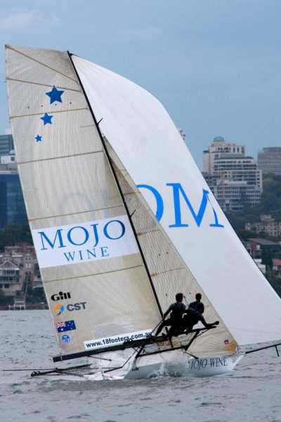

Un petit éclairage sur l'équipage du 18 Rag&Famish. Quelques éléments sur leur nouveau gréement avec une voile qui n'est plus avec une corne carrée mais ronde.
Les spécialistes vous en pensez quoi ? juste une manière d'augmenter encore la surface de voile ?
14 years 9 months ago #131654 by Fréd
Cédric F wrote: Les spécialistes vous en pensez quoi ? juste une manière d'augmenter encore la surface de voile ?
Sans être un spécialiste des 18' et encore moins de leur nouveaux gréements de toute dernière génération, il me semble effectivement, sur la photo, que la corne de nouveau ronde permet d'aller chercher plus de surface au-delà de la tête de mât et de manière plus significative qu'avec une corne carrée. D'ailleurs, toute la surface de voile supplémentaire se trouve au-dessus de la ligne virtuelle qui va de la tête de mât au bout de la deuxième latte (en partant du haut). Et la voile ressemble du coup beaucoup à une GV à corne carrée à laquelle on aurait rajouté un arc de cercle tout en haut.
Ce qui me surprend un peu plus, c'est de voir comment la GV est bordée à bloc, alors que le bateau est sous spi et dans des conditions de vent plutôt "molles". Ça laisse rêveur quant au vent apparent généré par ces rois des skiffs que sont les 18' ! :o

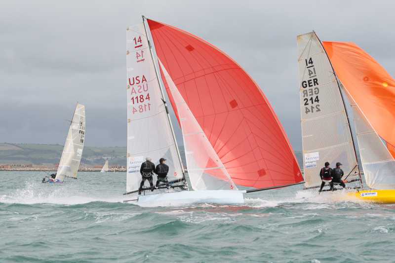

14 years 9 months ago #131717 by Fréd
Cédric F wrote: Cette rigidité des mâts devient vraiment la super mode pour tout bateau qui veut mettre une GV avec une grosse corne. Je ne sais pas où cela en est en I14 mais cela doit être le même genre tout en sachant qu'ils n'ont pas deux gréements et qu'ils ne doivent pouvoir jauger qu'un jeu de voile sur un championnat... Fred ?
En 14', c'est effectivement la mode du retour au mât raide, oui. Mais c'est surtout l'apparition des mâts droits , avec très peu, voire pas du tout de pré-cintre.
C'était déjà le cas avec le dernier bateau sorti de chantier lors de l'Européen de Quiberon en septembre 2010 (sistership du fameux "Pamela", le plan Ting-Tong 1, mais pas avec le même gréement, justement).
Et ça l'est vraiment avec les nouveaux plan Bieker (B6), avec une photo qui montre un gréement d'un B6 et un gréement d'un bateau de génération précédente.
Vous aurez tous reconnu notre Richard national... mais au second plan et dans l'eau ! :P

Voila a quoi va ressembler mon mat et ma bome ... pour les voiles, j'hesite encore entre la "bat head" genre Mojo ou 7, ou alors passer une GV genre Rag (haut arrondi).
La difference de prix est enorme entre North (Mojo/7) et Ullman (Rag), genre 40% moins cher chez Ullman ...
