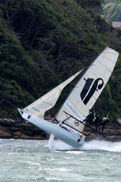

14 years 8 months ago - 14 years 8 months ago #132533 by pchanez
25 a 27 noeuds aujourd'hui. Victoire the TF devant 7 ... je me réjouis de voir la vidéo
Apparament Howie a eu une bonne colision (j'etais au téléphone avec Chris Dixon de CST qui l'attendait pour réparer).

14 years 8 months ago #132536 by azerty
pchanez wrote: 25 a 27 noeuds aujourd'hui. Victoire the TF devant 7 ... je me réjouis de voir la vidéo
WOOOOWWWW....
joli bond !
je suis aussi prenneur pour la video de TFL !
