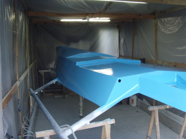

16 years 6 months ago #103446 by thomas
Bonjour les Cherubistes UK
L'idée première était de faire un bateau de brise , partant du postulat que le cherub aura toujours du mal dans le petit temps.
Je suis arrivé à un bateau étroit, bau reculé,franc bord avant élevé.
les surfaces ont été minimisé pour réduire le poids.
Construction en cp 3mm pour les bordés et le fonds, pont(dans le cockpit en 5mm)avec un bibiais carbone de 160 gr;cloison en sandwich
la longuuer du redan est dicté par la jauge (bouchains de 2 m continu);après quelques études hydro, la configuration à 2 redans semblait intéressante dans le petit temps car le foil et le déplacement de l'équipier dégageait complétement le 2° redan.
Le poids du bateau en conf de jauge est 50 kg ...
Pas de pb de structure et le bateau est plus raide qu'halo.
Premiers essai dans la brise et le clapot à Piriac, le bateau passaient super bien .
Nav au Der dans le petit temps impossible de virer , bateau très long à relancer.
A partir de 8 knt, gros bruit sous la coque. Et impossible de dépasser les 14 knt.
Donc on a décider de couper les redans pour revenir à une configuration classique....
j'avais aussi imaginer des prises d'air sur le pont par l'intermédiaire de tuyaux coniques pour envoyer de l'air sous pression ....
Bref on en conclut que le bateau n'a pas assez de puissance/traine trop d'eau pour passer la phase critique de 12-14 knt.
Les discussions avec archis et coureurs au large vont en ce sens
  • thomas
  • Topic Author
16 years 6 months ago #103447 by thomas
configuration de départ
16 years 6 months ago #103552 by Atum Bom
Merci. Quelle domage!
16 years 6 months ago #103554 by Fréd
Replied by Fréd on topic Re:Nouveau Cherub en France
Certains se posaient la question de la jauge et de l'autorisation d'une telle configuration, pour un Cherub. Will, confirmes-tu que le principe du redan n'est pas interdit ?
Et vive l'Eurostar ! ;)
16 years 6 months ago #103591 by Atum Bom
Si le coin (jauge?) est >=2 metres de longeur avant le 'redan' , c'est bon. (Comme ce bateau, je pense)
Si ce n'est pas le situation, ce n'est pas moi qui decide.
Je dis 'definitivement, peut-etre' sur ce subjet!
Il faut tu demande ce question de Tom Kiddle et Phil Alderson a www.uk-cherub.org .
