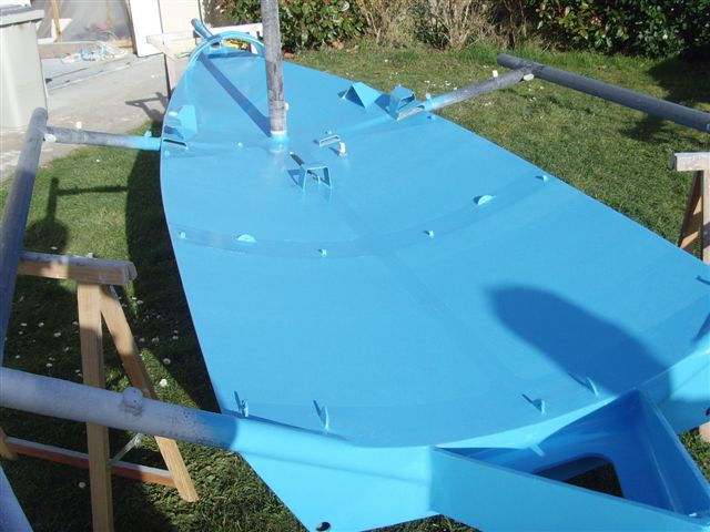

17 years 7 months ago #90094 by thomas
Un point au moins à la jauge la couleur:;D ;D ;D ;D ;D ;D ;D

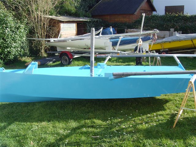

le pont:

Pour les bouchains je n'ai pas la réponse mais effectivement la ligne d'après semble aller dans le sens de Thomas. Ceci dit, je pense que tu as dû étudier le truc. J'ai hâte de le voir sur l'eau.
17 years 7 months ago #90098 by Cédric F
Et puis je suis en train de me dire que c'est une bonne idée d'aller sur une coque à redan... Je vous raconte pas le rating !
Incontestablement!!!!
C'est un bateau furtif..... bleu sur bleu... ;) ;D
17 years 7 months ago #90105 by lolo
Replied by lolo on topic Re:Nouveau Cherub en France
c'est vrai qu'il y a moyen de discuter avec la suite de l'article de jauge, comme avec également la dernière phrase du même article.
En tout cas il est superbement chromatiquement cherubique ! ;D
Il me semble avoir demandé l'année dernière l'avis sur une coque à redan car l'idée trottait dans ma tête.
L'esprit de la jauge est qu'il n'y ai pas d'interruption dans le bouchain plutôt que d'avoir une courbe continue.
D'un autre côté si quelqu'un vous embête avec çà, vous pouvez demander ce qu'est un bouchain, ça vous laissera 2 ans pour naviguer ;evil; ;evil; ;evil;

Quelqu'un peut m'expliquer l'intêret du redan svp?
17 years 7 months ago #90113 by François M.
~ jB ~ écrit:
S'il existe quelqu'un qui peut te le dire, c'est Yves Parlier .

D'où la question de l'intérêt du redan, car on peut pas dire que le concept ait été une franche réussite avec le l'hydraplaneur...
Je n'y connais rien aux règles de classe du Cherub, mais je pense que nous pouvons déclarer à l'unanimité que la couleur est bien dans l'esprit de la classe!!! ;D ;D
(Ceci dit, le 5000 de Ben et Christine était de la même couleur....)
Effectivement l'hydraplaneur n'a pas eu le succés escompté mais il y avait aussi la question du grément qui peut avoir eu une influence négative sur le développement du bateau. Bateau qui a qd même détenu qq temps le record des 24 en solitaire me semble t'il...
Sinon l'hydroptère a également adopté le redan pour faciliter l'écoulement à "basse vitesse"
17 years 7 months ago #90135 by guytoon
Replied by guytoon on topic Re:Nouveau Cherub en France
Il me semble que la plus grosse complexité de l'hydraplaneur ne venait pas de son redan mais bien de son gréément et du fait que ce soit un catamaran.

En effet pour tirer des conclusions il aurait peut-être fallut construire un tri orma avec des redans que sur les flotteurs.....
