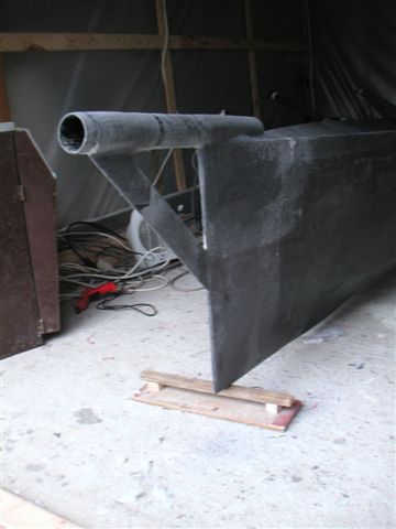

Bon c'est pas le tout suite des travaux, nous avons terminer la sous barbe et ses renforts et on vérifie la position des cadènes:

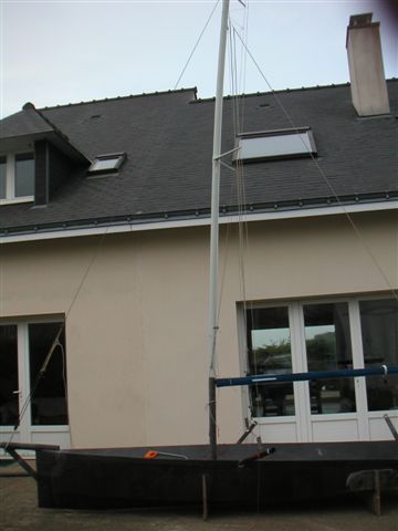

17 years 10 months ago #87739 by thomas
On a donc mater et le mat d'Halo jones tombe comme sur le planthumbsup; thumbsup; thumbsup; On a juste remonté de 2 trous les haubans sur les lattes!!!!
Par contre comme prévu le foc d'Halo Jones est ridicule:il en manque un sacré bout

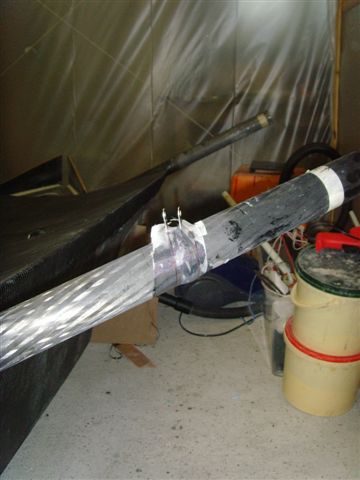

17 years 10 months ago #87783 by thomas
Nous avons straté les cadènes à la sauce cherub:une manille et un enroulement de fils carbone autour.Demain si la météo le permet on finit la sous barbe,on détoure le puit de dérive et on pose le u du gantry, opération délicate si on veut réussir à tout aligner:P :P :P :P

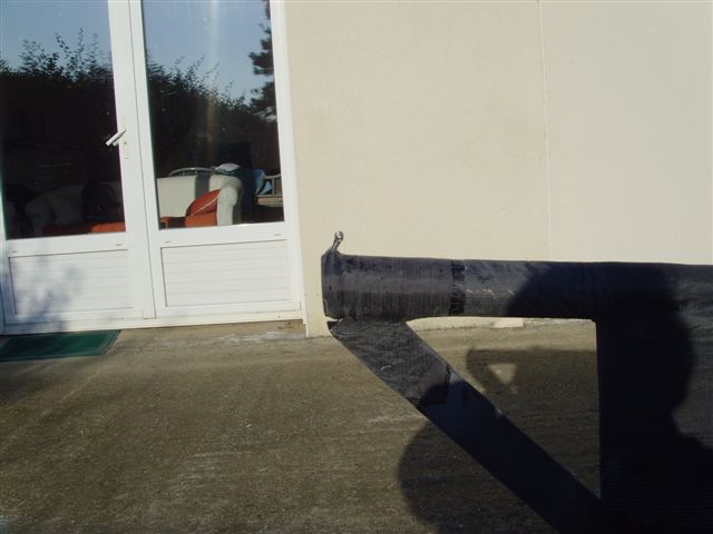

17 years 10 months ago #87796 by thomas
La cadène d'étai terminée:
  • thomas
  • Topic Author
17 years 10 months ago #87797 by thomas
restera à refaire 1 cm de congée dans l'encoche et une petite strat

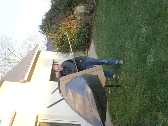

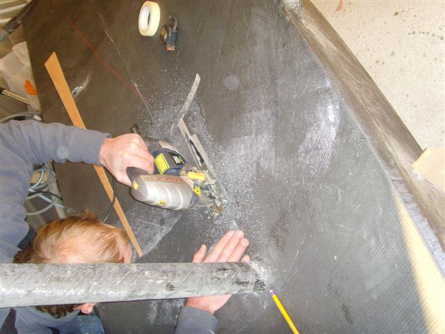

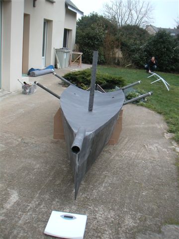

Mise en place de la dérive: on a fait des gabarits sur Halo Jones et réaligner tous nos axes(pont et fonds);bref après quelques coup de scie la dérive est en place avec le puit dérive au bon endroit et la zone mono aussithumbsup; thumbsup; thumbsup; thumbsup; thumbsup; thumbsup;
  • thomas
  • Topic Author
17 years 10 months ago #87799 by thomas
Avec la dérive:
17 years 10 months ago #87802 by Deous
Replied by Deous on topic Re:Nouveau Cherub en France
Chapeau! Ca avance drolement vite en plus.
Par contre je connais pas bien les Cherub mais il me parait pas large du tout ton bateau... Si on ajoute à cela la finesse de l'étrave je me demande comment tu vas réussir à le faire tenir debout ton avion??? .

  • thomas
  • Topic Author
17 years 10 months ago #87806 by thomas
il y a une jauge dans la largeur et ça rentre, Aqua était moins large
