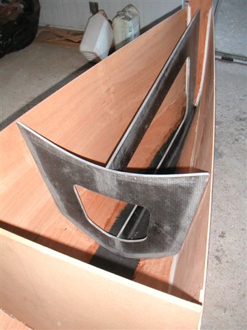

photos à venir.
j'ai moulé le dernier longi ce matin et je devra mettre la cloison av cet après-midi

17 years 11 months ago #86942 by thomas
Une petite photo, je colle le tout demain

d'apres les photos la coque est en contre plaqué recouvert de carbone, y a t-il un poids mini pour la coque, quel est la jauge pour les cherubs?
merci
  • thomas
  • Topic Author
17 years 11 months ago #86985 by thomas
la coque,pour la jauge doit faire 50 kg avec le bout-dehors et les bouts

Désolé les gars, j'ai dessiné le bateau pour un poids d'équipage de 130 kg à 2......
bref la structure intérieure est pratiquement fini et je commence à mettre le gantry en place demain;reste à mouler la plaque horizontale(façon Halo Jones) et le U comme sur NBS et essayer de démouler le type autour de l'axe en inox du safran....
