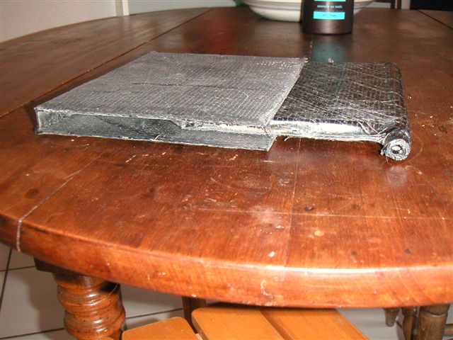

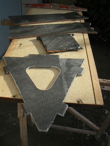

Le u est moulé et l'axe aussi ,reste à percer l'axe de rotation. Bien sur le détourage n'est pas fait , il ne devrai rester 1/3 des pièces. Après il faudra ajuter le tout (photo du dessus) avec le laser pour être en ligne le puit de dérive ....:P :P :P :P

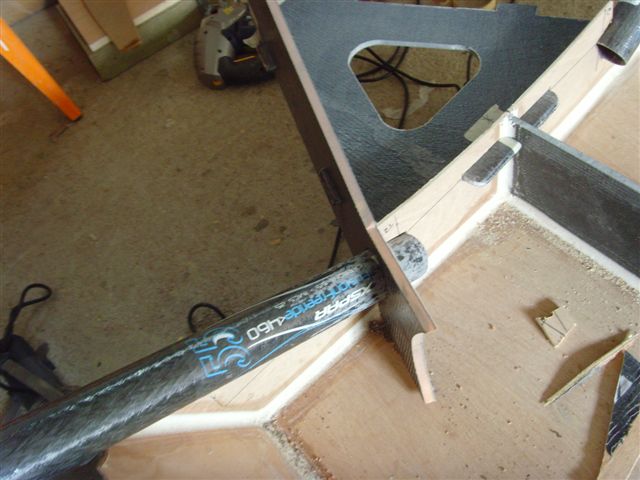

les tubes arrière sont en place encastrés dans le gantry.Photos à venir
  • thomas
  • Topic Author
17 years 4 months ago #87118 by thomas
ça y'est le truc rentre dans le machin;evil; ;evil; ;evil; ;evil;

Avec plaisir, on aura sans doute à peine fini.Faut que je dessine et fasse un foc.
Les tubes de tes échelles sont-ils bouchés?tous ou seulement certains?
Les tubes rentrants dans la coque sont naturellement bouchés parles tubes longitudinaux.
Ces derniers par contre ne sont pas bouchés mais ça vaudrait mieux si rien ne passe dedans (ce qui est mon cas).
  • thomas
  • Topic Author
17 years 4 months ago #87154 by thomas
les tubes rentrant ne sont pas bouchés dans la coque?
tu n'a pas d'entrée d'eau par là ?
17 years 4 months ago #87155 by guytoon
Replied by guytoon on topic Re:Nouveau Cherub en France
thomas écrit:
Ils sont bouchés par les tubes longitudinaux au niveau de la jonction en T.
Si j'ai de l'eau dans les tubes rentrants ca ne peut être que par l'intérieur de la coque uniquement. Ce serait plutôt mauvais signe si l'eau montait jusque là !!!
  • thomas
  • Topic Author
17 years 4 months ago #87156 by thomas
Les strats ne sont pas tjs étanche ,ni les tubes.
Je vais les boucher quand même
