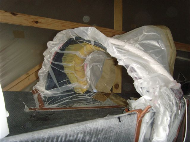

suite et fin de la strat de l'avaleur.Depuis la photo précédente j'ai straté une peau de carbone sur le desus , démonter le tout qui tenait avec de la colle chaude et cet après-midi avec Laurent on a straté tous le reste (renfort en kevlar, la peau inf. et les cornières) sous vide en une seule fois.

la barre des 300 heures vient d'être franchit.
Reste quelques cadènes & cales sur le pont ,quelques bouts à reprendre sur la coque et toute la strate est finit!!!!
Peinture & enduits
Accastillage
faire le foc
et hop à l'eau

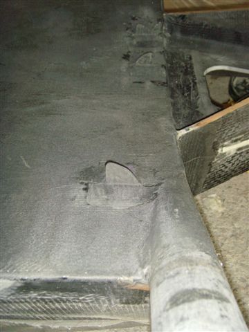

17 years 3 months ago #88901 by thomas
Quelques vues sous le soleil et 3°

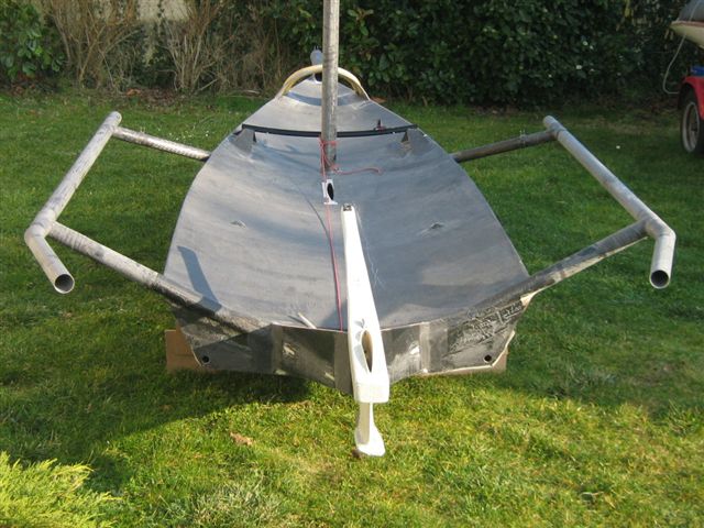

17 years 3 months ago #89099 by thomas
j'ai eu le temps de strater 4 cadènes...
Mais la new de la journée, le n° de voile sera 3205

17 years 2 months ago #89125 by thomas
Les cadènes:

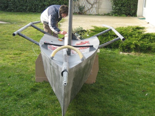

17 years 2 months ago #89127 by Fréd
Replied by Fréd on topic Re:Nouveau Cherub en France
Heu... les cadènes, d'accord, mais les cadènes de quoi ? ??? Parce que, au niveau du tableau arrière, je ne vois pas bien ce que tu va vouloir frapper... ??? ??? ??? Innoverais-tu... avec le premier Cherub à bastaques ?! :P
  • thomas
  • Topic Author
17 years 2 months ago #89128 by thomas
la partie innovation n'est pas là....
Il faut frapper le palan du Tfoil, l'amure du spi, la drisse de spi

17 years 2 months ago #89169 by Fréd
Et tu as banni de ton bateau les poulies plat-pont ? ???

Pour le T-foil, j'avoue que je ne vois pas bien ce qui nécessite un palan, mais ne connaissant pas ton futur système, c'est difficile à imaginer. Pour l'amure du spi, je trouve étonnant que tu prévois de la frapper à l'arrière du bateau et, enfin, pour la drisse de spi, c'est bien une poulie plat-pont à laquelle je pense... J'y verrai plus clair avec l'accastillage à poste ! :P

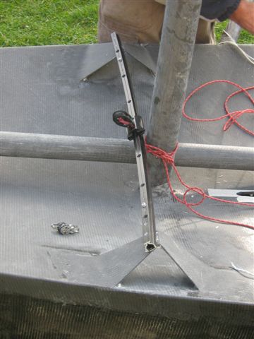

17 years 2 months ago #89242 by thomas
Pour le tfoil 2 palans sont prévus, un rapide pour le barreur et un fin pour l'équipier, revenant à chaque bout de l'échelle.
Pour la drisse de spi ce sera une poulie volante ce qui permet de tirer un peu dans tous les sens et au barreur d'aider ou de hisser le spi(avec Madame)
Quand à l'amure de spi, le tangon une fois renté se retrouve au niveau de l'arrière du puit de dérive donc il est simple de renvoyer le bout à l'arrière(c'est plus très loin) pour pouvoir faire un rattrape mou ou permettre au barreur de tirer dessus si besoin.

17 years 2 months ago #89245 by Fréd
Ce qui veut dire qu'il n'y a guère d'effort sur ces bouts (hormis peut-être le palan du T-foil)... Dans ce cas, un simple pontet en inox n'aurait-il pas été plus approprié et plus discret à la fois ?

17 years 2 months ago #89259 by thomas
c'est ca le "cherub spirit" ! y en a bien qui font eux-meme leur poignets de trap...
tout à fait.
Et puis on met des vis à bois avec les pontets??????
On a pas accès à tout l'intérieur et vue le mode de construction on ne pouvait pas les mettre avant.

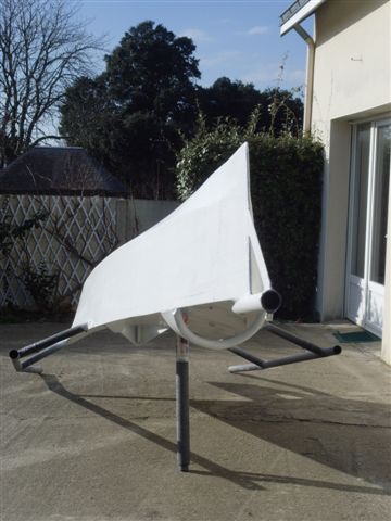

  • thomas
  • Topic Author
17 years 2 months ago #89425 by thomas
ça y est le primaire est passé sur la coque et le pont:
reste que supports sur le pont à strater (on a masqué)
