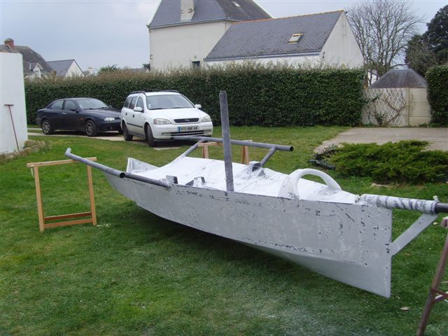

17 years 8 months ago #89865 by thomas
La phase d'enduit est terminée, peinture le we prochain.
Photo avant le primaire avant peinture.

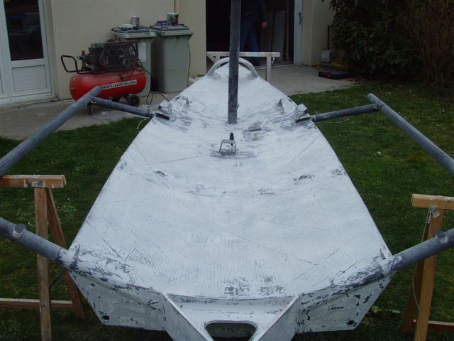

  • thomas
  • Topic Author
17 years 8 months ago #89867 by thomas
Vue du pont:

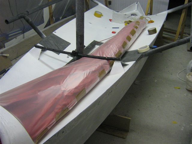

17 years 8 months ago #89968 by thomas
Moulage des bers de la mise à l'eau : c'est tjs aussi dégu la résine polyester et le mat!!!!!

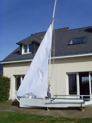

17 years 7 months ago #90073 by thomas
le gabarit du foc en place:
  • mikl
17 years 7 months ago #90074 by mikl
Replied by mikl on topic Re:Nouveau Cherub en France
Sinon, j'avais pas vu que la coque avait un redan !!! Excellent !!
