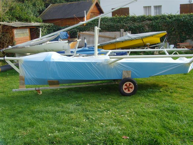

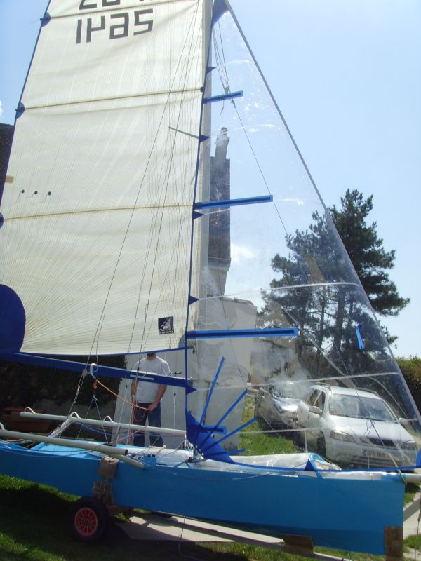

17 years 7 months ago #90585 by thomas
Essai de la mise à l'eau (l'eau est loin parfois chez nous:P:P )
Bien sur on va débâcher aussi;D ;D ;D ;D ;D

17 years 7 months ago #90593 by Chris
Replied by Chris on topic Re:Nouveau Cherub en France
Le jardin de mes rêves en photo héhé !!! ;rolleyes;
sympa la petite roulette de queue, pardon d'avant !!! thumbsup;
(et puis c'est je distingue le plus petit skiff à l'arrière ... ;rolleyes; ;D )
vivement la mise à l'eau de votre p'tite bombe, thumbsup;

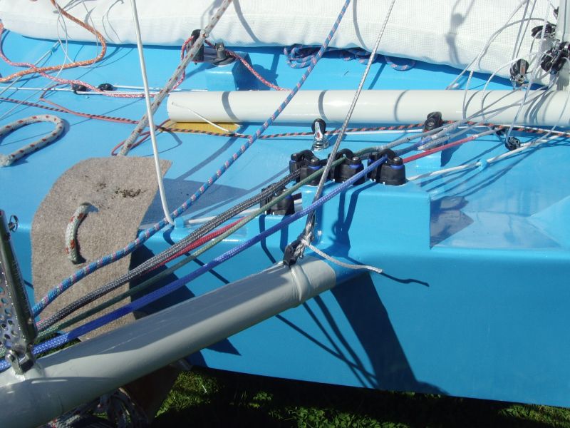

17 years 7 months ago #90780 by thomas
Bon les taquets sont enfin posés, reste plus qu'a faire un foc, le gréement courant, finir la baille à spi.
photos demain

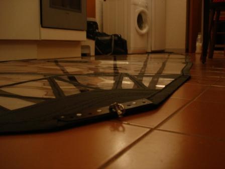

Tout à fait. Le Foc de Pasta est en 3 panneaux horizontaux (jonctions au niveaux des lattes)...le monofilm étant isotrope, pas de soucis d'orientation trame/chaine :), cela simplifie bien les choses
Le tracé à la main, ça le fait bien pour quelques panneaux, par contre je n'ai pas tracé tous les points du fichier exporté, seulement un sur 3 ou 4
Pour les lattes, j'avais utilisé des restes de lattes de Foc du forty, mais c'est trop raide, le prochain (pour Primal Scream) sera fait avec des lattes de twenty

17 years 7 months ago #90787 by lolo
Replied by lolo on topic Re:Nouveau Cherub en France
17 years 7 months ago #90788 by lolo

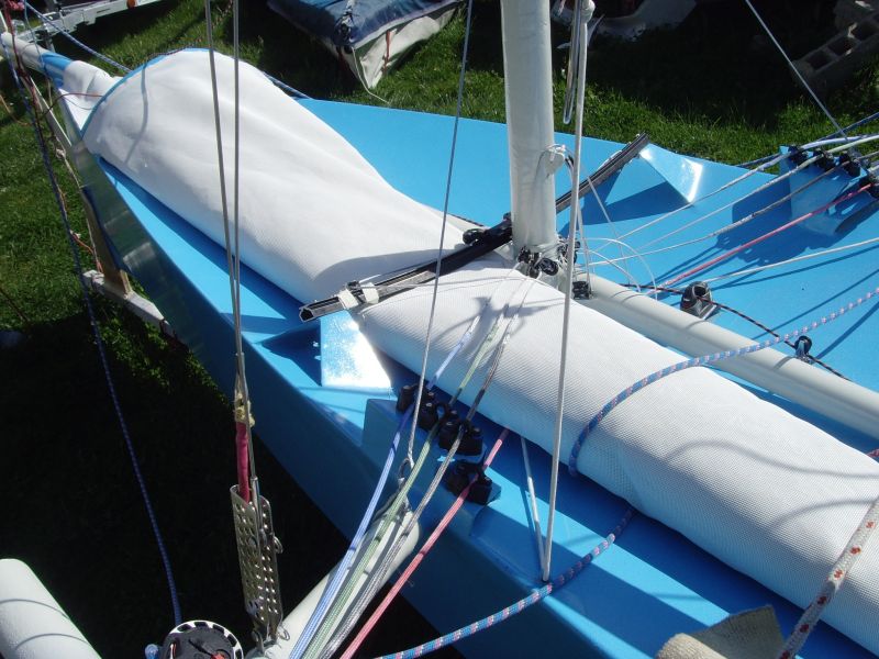

17 years 7 months ago #90870 by thomas
nous avons enfin gréés:
  • thomas
  • Topic Author
17 years 7 months ago #90871 by thomas
suite
  • thomas
  • Topic Author
17 years 7 months ago #90872 by thomas
les voiles(j'ai fait le foc hier)

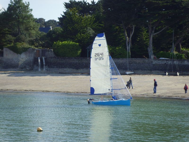

  • thomas
  • Topic Author
17 years 7 months ago #90877 by thomas
Conclusion de la journée: le petit temps s'est transformé en brise d'une bonne quinzaine de knt et du clapot, bref le bateau semble bien né, rien de bizarre hormis son manque de stabilité par rapport à halo jones, faire attention à ne pas tomber entre la coque et les échelles;
Bref que du bonheur,les accélérations semblent top!!!!
Le bateau passe bien dans le clapot
bien sur on a déssalé au premier empannage, les poulies de spi se sont fait la malle et le bout de contrôle du tfoil s'est cassé....
mais le plus important, le bateau est étanche et aucune fissure n'est apparue
une petite liste de travaux mais rien de sérieux!!!!!
