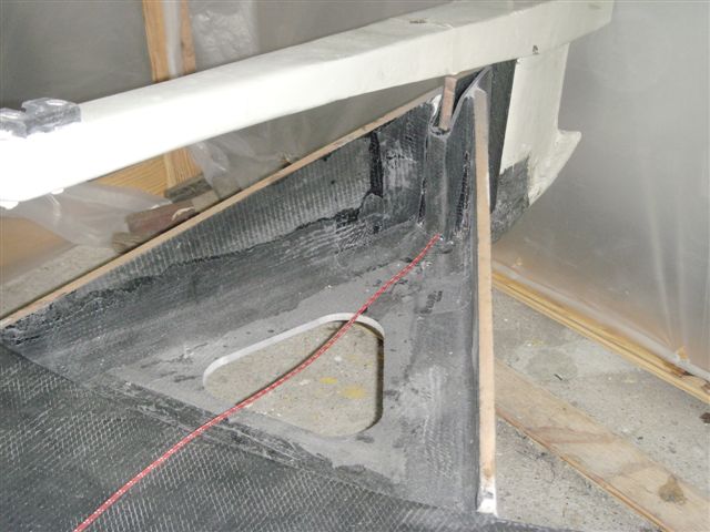

  • thomas
  • Topic Author

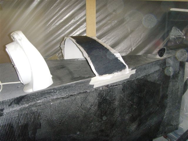

17 years 9 months ago #88385 by thomas
On a repris les travaux!
On a staté le gantry avec le U , la petite encoche de la cadène d'étai (photo+haut) et fait le bouchon du pied de mat.
j'ai aussi préparé tous mes gabarits pour faire le foc.
Demain Laurent devrai finir la pièce de jonction entre le mat et le stump.

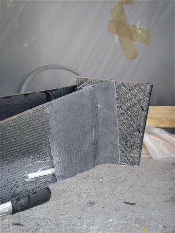

17 years 9 months ago #88411 by thomas
Le gantry est détouré et toutes les strats sont terminées

17 years 9 months ago #88412 by thomas
La partie mobile est en place, restera à préparer le montage de la manille pour le sandow sur la partie haute et à noyer le bout de réglage dans la partie basse.
j'ai aussi collé la pièce de jonction entre le stump et le mat.

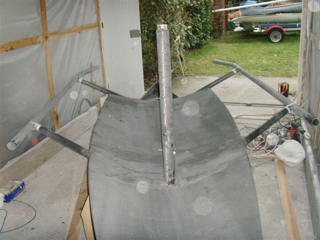

17 years 9 months ago #88413 by thomas
Bien sûr l'axe est provisoire et sera replacé par une vis de 8 quand les surfaces d'appui seront faite (avec l'enduit).
Cette semaine, je pense poser les tubes des ailes , faire les supports du rail de foc et aussi l'entrée de l'avaleur.....Si tout va bien!

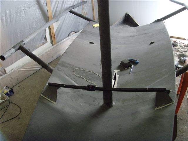

17 years 9 months ago #88654 by thomas
Les échelles sont stratées et les supports du rail sont collés.
Strate demain et je vais attaquer l'avaleur et les divers supports et cadènes pour l'accastillage.

17 years 9 months ago #88795 by thomas
Suite les supports de rail sont terminés;l'avaleur est commencé et la barre (halo Jones) est en place et le système de contrôle se présente bien.
