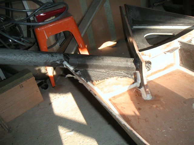

17 years 9 months ago #87220 by thomas
Reprise des travaux après une petite pause.Le gantry et les tubes Ar sont collés.
Le U du gantry est prêt à être collé.Les tube avant sont prêt aussi à être collés.
Restera les strat de tout cela et puis on pourra penser à ponter......

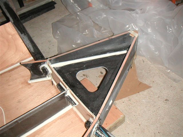

17 years 9 months ago #87252 by thomas
Suite des travaux: c'est le we et Laurent est là .
On a fini les strat dans le fond , puit de dérive et cloison de mat, collé les tubes avant (maintenant c'est la galère pour tourner autour...) et on à strater l'épontille de mat (stumb ??) : 3 tours de quadriaxial 1200 gr carbone autour d'un mandrin en carton....Pour démouler il suffira de tout mettre dans l'eau si cela ne veut pas venir....bref on verra demain.

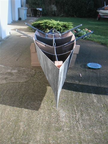

17 years 9 months ago #87270 by thomas
1° sortie de Evey Hammond (du garage)....
  • thomas

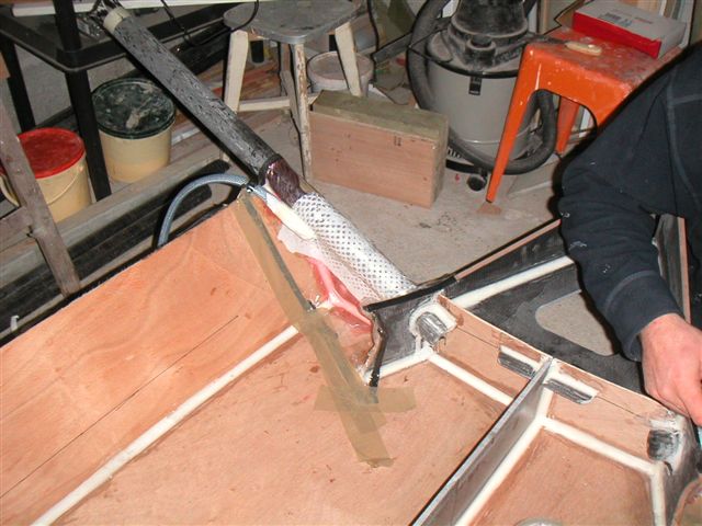

17 years 9 months ago #87271 by thomas
On a straté les tubes cet après-midi.
17 years 9 months ago #87281 by guytoon
Replied by guytoon on topic Re:Nouveau Cherub en France
Superbe !
Il a l'air bien fin à l'avant. Ca promet de belle galipettes ou sinon vous avez interêt à mettre un gros foil.
  • thomas
  • Topic Author
17 years 9 months ago #87282 by thomas
On a du volume dessous bien devant

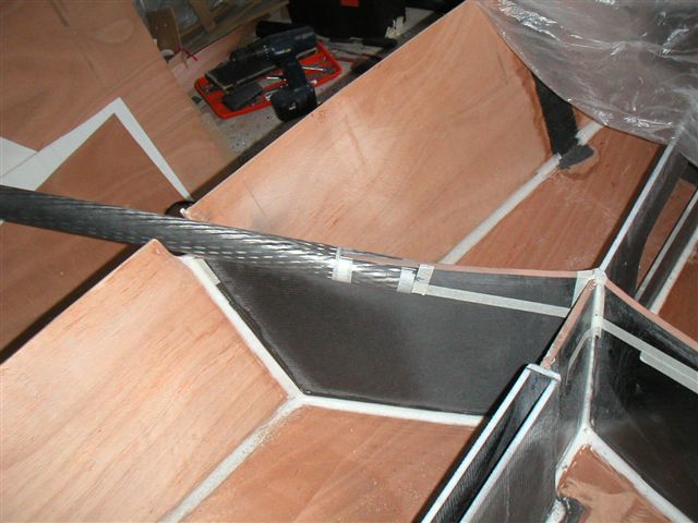

17 years 9 months ago #87302 by thomas
La même vue qu'hier après débachage
