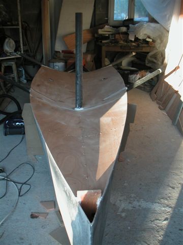

suite du pontage, j'ai craqué je suis allé détourer le pont
17 years 10 months ago #87622 by Frederic T
y a pas de renforts latéraux pour le stump???
  • thomas
  • Topic Author
17 years 10 months ago #87623 by thomas
Pas encore; on se pose la question

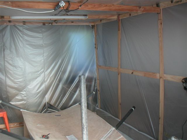

17 years 10 months ago #87644 by thomas
vu les conditions hivernales, on vient de construire une cabane dans le garage pour pouvoir chauffer.
photos demain.
concernant le stump on se dit que sur Halo Jones l'encastrement n'était pas plus important et notre tube est balèze E=4 mm

17 years 10 months ago #87658 by thomas
la cabane:

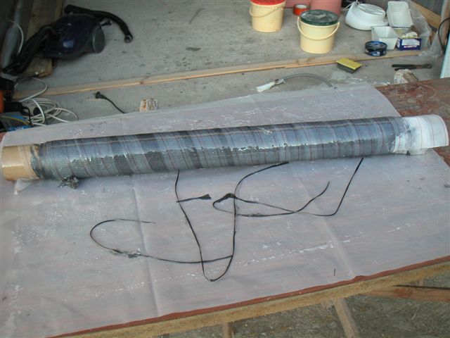

17 years 10 months ago #87659 by thomas
On va straté le pont demain, on a donc fait la zone mono. du puit de dérive, les derniers congés, et boucher les trous de vis.On a aussi mouler le tube avant guide du tangon. On espère que le démoulage sera plus simple que pour l'autre tube.....
17 years 10 months ago #87678 by Oléo Banjo
Salut Thomas,
personnellement, pour le manchon de tangon à l'étrave, je strate sur un tube PVC diam 80. et je le laisse dedans. C'est pas pour le poids...
bravo pour ton chantier !
Ronan
17 years 10 months ago #87680 by yaouen L
pour les tubes ce qui marche vraiment pas mal c'est un tube PVC dans lequel on découpe une bande dans la longueur de 5mm(scie circulaire) ensuite dans l'espace de 5mm on peut du coup mettre une latte de GV qui fait reprendre au tube pvc sa forme initiale. on scotche bien avec un peu de démoulant et il ne reste plus qu'a strater. l'avantage c'est que une fois la piece bien dure on retire la latte et du coup le tube PVC est libre, on peut le démouler facilement car sans la latte en resserant le tube sur lui même le diamètre diminue bien.
L'inconvénient est qu'on le peut pas vraiment le mettre sous vide.

17 years 10 months ago #87695 by thomas
J'ai test2 un peu toutes les méthodes et le résultat n'est jamais garanti....

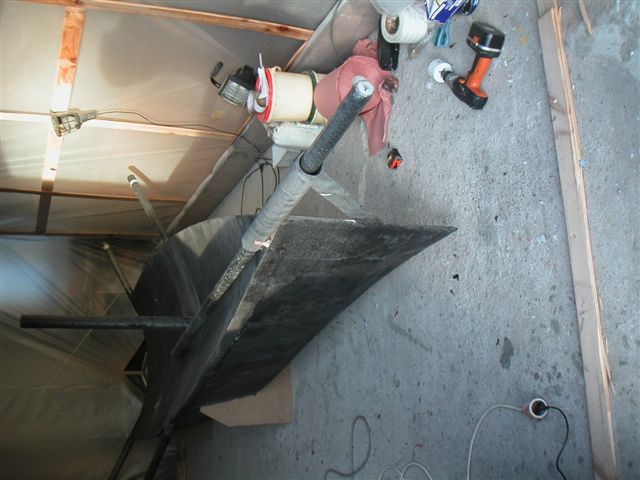

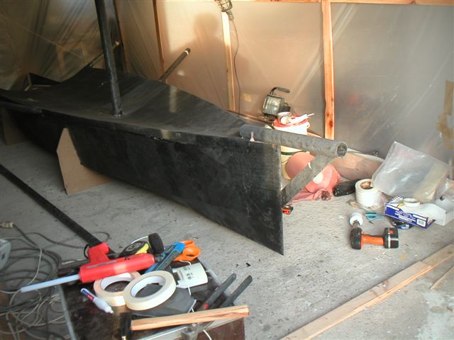

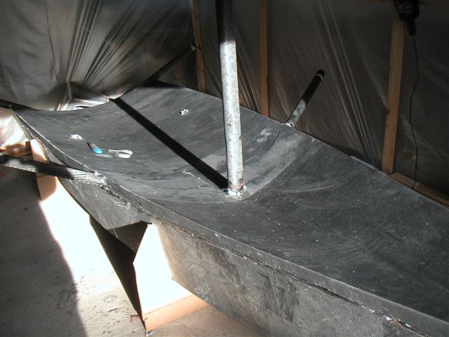

17 years 10 months ago #87709 by thomas
La strat du pont est terminée:

17 years 10 months ago #87710 by thomas
Le tube du guide de tangon s'est démoulé sans encombre pour une fois et on le met en place

17 years 10 months ago #87712 by thomas
Le tube est collé et on s'assure que le tangon passe....
