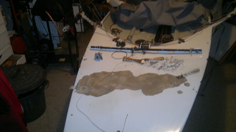

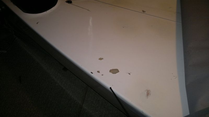

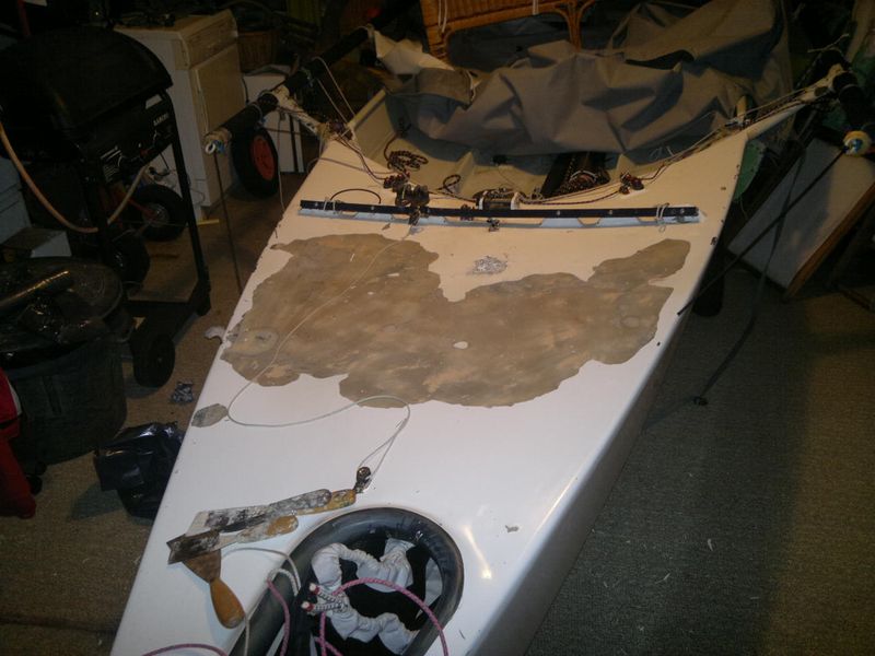

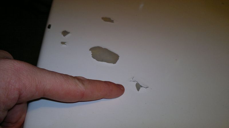

je suis arrivé et je prends conscience de l'ampleur du boulot; sur le pont à l'avant du rail de foc, la peinture est écaillé et j'ai gratté doucement avec la spatule et la peinture est bien morte de chez morte, elle se décolle très facilement. par contre pour ce qui est de la coque, je sais pas si la peinture partira bien, je passerais alors à la ponceuse. j'essaie de mettre des photos pour vous montrer:

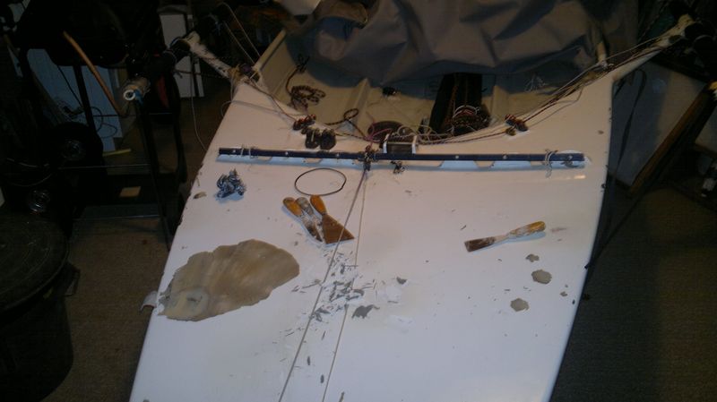

ça c'est une heure de taff à la spatule, en partant des "trous" mais ça devient de plus en plus dur.. Sinon je me rends compte malheureusement (me voilais-je la face?) que je suis obligé de tout désaccastiller, alors entre tout les bouts en continu que je vais devoir couper (cours d'épissure en vue) et les réglages de haut-bans, de guignol et le système d'entrée-sortie de tangon qui se passe sous le pont, va falloir prendre des photos, le réaccastillage s'annonce sport! je préfère pas me prononcer sur le calendrier...
